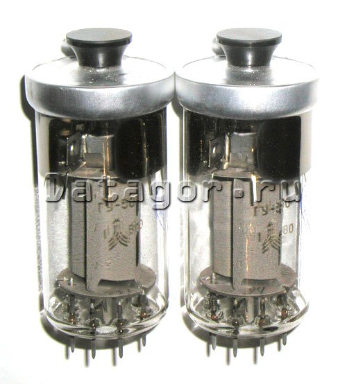

Лампа ГУ-50 разработана в 30-х годах прошлого века в Германии под названием LS50. Сделана в лучших традициях немецкого качества и надежности. Про нее говорят, что ее можно или разбить или потерять. Другими способами вывести ее из строя очень и очень трудно. По этой причине эта лампа очень пришлась по вкусу военным связистам.
Лампа LS50. Оригинал от Телефункена 1942 года. Источник radiomuseum.org
Быстро лампа LS50 была один в один скопирована всеми ведущими производителями электровакуумных приборов и выпускается до сих пор.
Лампа ГУ-50 - советский аналог LS50. Этакая лампа–солдат в каске и бронежилете.
