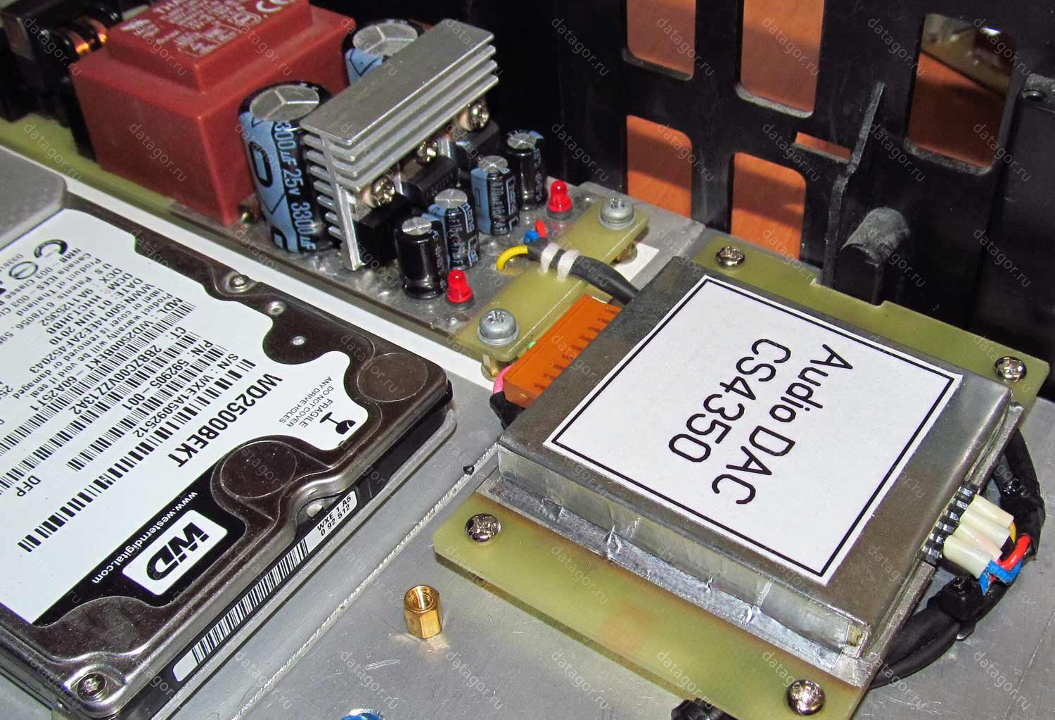

ЦАП выполнен на односторонней плате (см. Рис. 7.), вторая сторона служит экраном. Сверху вся плата закрывается металлической крышкой (см. Рис. 1.)
Рис. 7 Фото платы ЦАП
