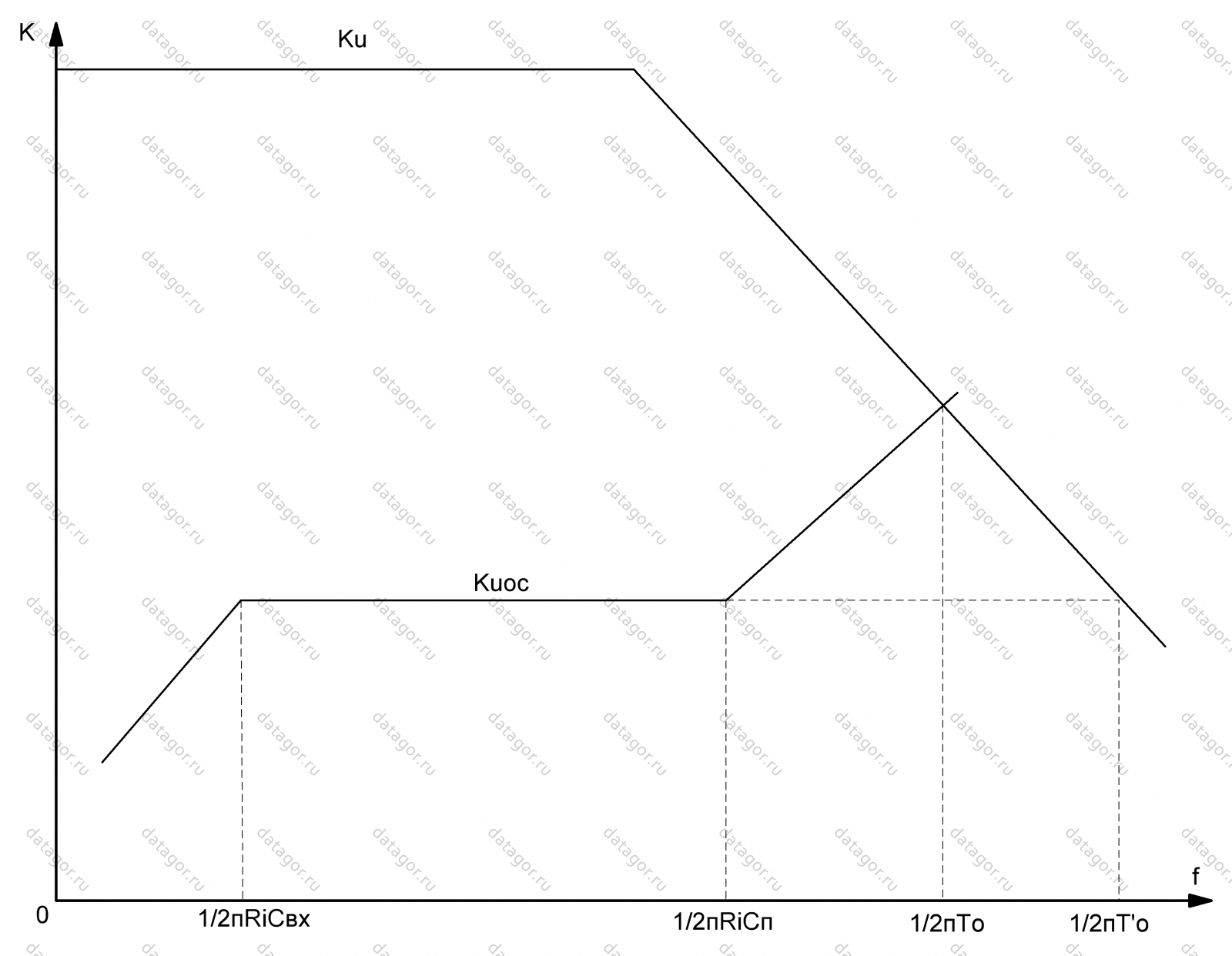

За счет наличия трудно учитываемой входной паразитной емкости Сп, на высоких частотах схема является звеном второго порядка с декрементом затухания, зависящим от Сп и других факторов.
Результирующая амплитудно-частотная характеристика (АЧХ) имеет подъем на частоте 1/(2ΠTo) (рис. 3).
Рис. 3. Возможная логарифмическая АЧХ схемы
В результате схема легко теряет устойчивость и переходит в состояние автоколебаний, причем не постоянных, а непредсказуемых, зависящих от многих факторов. Незначительные быстрые воздействия, например помехи в цепях питания, скачкообразные изменения амплитуды на определенной частоте, вызывают длительные, медленно затухающие колебания на частоте 1/(2ΠTo).
Для получения ровной АЧХ в полосе пропускания достаточно обеспечить взаимный наклон частотной характеристики усилителя с обратной связью и частотной характеристики разомкнутого усилителя не превышающий 20 дБ на декаду.
Получить ровную АЧХ можно включением конденсатора Сос, его емкость выбираем из отношения
СосRос=RiCп,
при этом коэффициент передачи с обратной связью становится частотно-независимым и равным Ri/(Rос+Ri), а полоса пропускания на верхних частотах определяется указанными выше постоянными времени Tп= СосRос=RiCп.

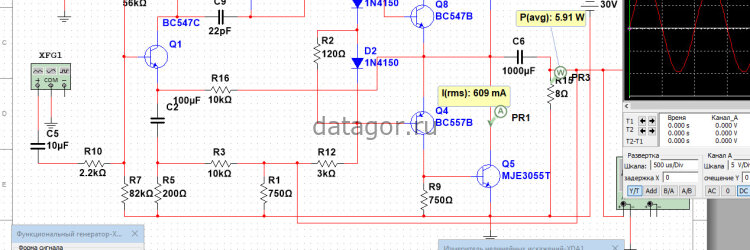

Теперь проанализируем схему (рис. 7), состоящую из усилителя напряжения по схеме с общим эмиттером на транзисторе VT1 и усилителя тока на комплементарных составных эмиттерных повторителях VT2, VT3.
Схема усилителя аналогичной структуры, но на кремнии
Рис. 7. Принципиальная схема простого УМЗЧ на кремниевых транзисторах
Входной сигнал поступает на базу транзистора VT1 через разделительный конденсатор C1, ферритовую бусинку L1 и резистор R1.
Коэффициент передачи усилителя, охваченного отрицательной обратной связью (ООС), определяется делителем R1, R7, R9, R10:
Ku= – [(R7+R10)||R9]/R1=– 11,5 (21,2 дБ).
Постоянный резистор R7 и подстроечный R10 определяют режим работы схемы по постоянному току (напряжение в средней точке), а резистор R9 вынесен за переходной конденсатор С5, что линеаризует его характеристику. В результате правый (по принципиальной схеме рис. 7) вывод резистора R9 подключен непосредственно к акустической системе.
Чтобы при отсоединении громкоговорителя режим работы схемы по постоянному току не изменяется, введен резистор R13. Он выполняет еще одну функцию в схеме – предотвращает щелчки при подключении акустической системы.
Разделительный конденсатор на выходе дает снижение выходной мощности на низких частотах, а также ухудшение фактора демпфирования.
При емкости разделительного конденсатора С6=4700 мкФ, сопротивлении нагрузки Rн=4 (8) Ом и нижней частоте fн=20 Гц выходная мощность уменьшится в {Rн/SQRT[(Rн^2+(Ѕπ fнС5)^2]}^2 раз.
На частоте 20 Гц при Rн=4 Ом выходная мощность снизится на 15%, а при Rн=8 Ом – на 4%.
Повышение фактора демпфирования и выходной мощности на низких частотах достигается с помощью дополнительной цепи обратной связи через резистор R9.
Выбор достаточно низкоомных значений сопротивлений резисторов способствует стабильности цепи ООС во всем звуковом диапазоне.
Резисторы R6, R8 в цепях баз Дарлингтонов VT2, VT3 служат для предотвращения самовозбуждения эмиттерных повторителей на высоких частотах.
Элементы R3, R4 и C4 образуют схему «вольтодобавки», цепь ПОС для обеспечения требуемого тока базы VT2 и VT3 на пиках сигнала и улучшения качества отрицательной полуволны выходного напряжения.
Глубина ПОС через конденсатор С4 определяется отношением R4 к R3, а также величиной сопротивления резисторов R11, R12 в цепях эмиттеров транзисторов VT2, VT3.
Элементы R2, VD1 – VD3 служат для обеспечения начального смещения в цепях баз повторителей VT2, VT3. Для обеспечения температурной устойчивости усилителя необходим хороший тепловой контакт диодов VD1 – VD3 с радиаторами выходных транзисторов VT2, VT3.
Подстроечным резистором R2 устанавливают ток покоя выходного каскада в диапазоне 40 – 70 мА, рекомендуемое значение 60 мА. Его выставляют по падению напряжения на резисторах R11, R12 (12 мВ).

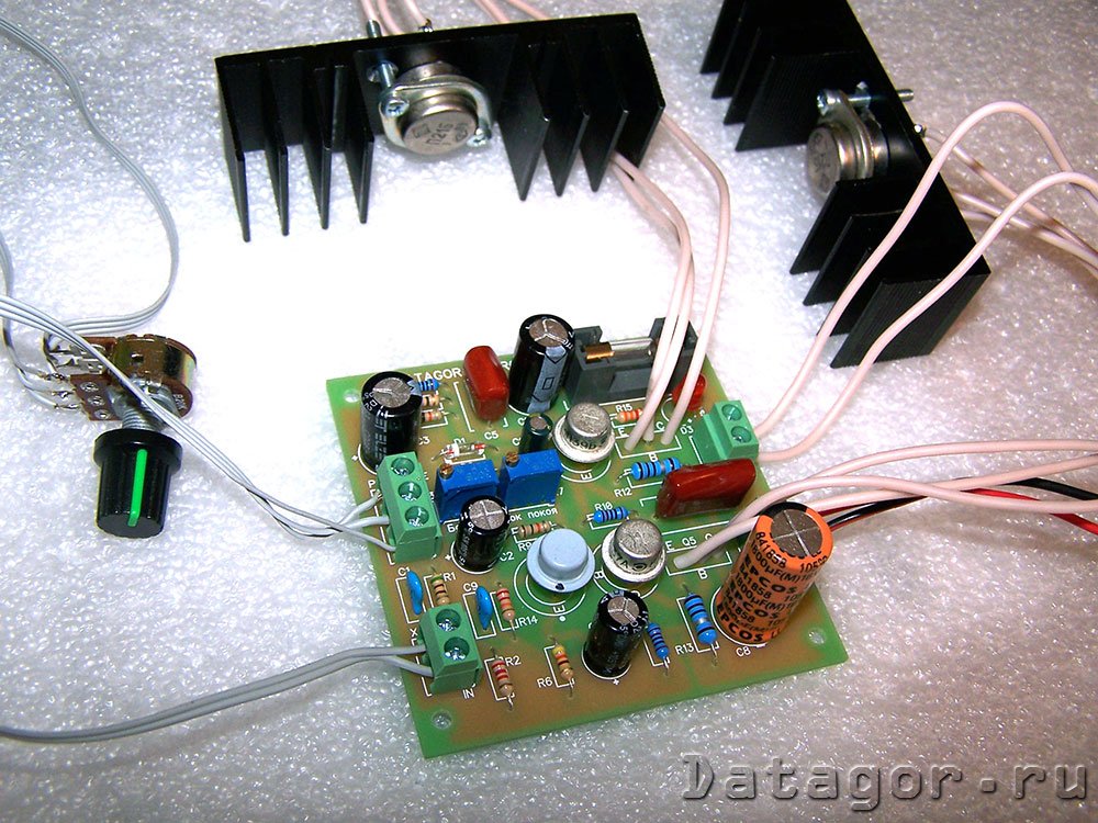

Детали усилителя на кремнии
Транзистор VT1 типа 2N5551 может быть заменен на MPSA42, MPSA43. Желательно отобрать транзисторы с коэффициентом передачи h21э=150…250.
Комплементарные транзисторы 2SD2390/2SB1560 (Uкэ=150 В, Рк=100 Вт, Iк=10 А, fT=55 МГц, h21э=5000) в корпусе ТО-3Р, могут быть сменены на 2SD2438/2SB1587, 2SD2439/2SB1588 в таком же корпусе, а также на 2SD2589/2SB1659 в корпусе МТ-200.
Мощные транзисторы VT2, VT3 устанавливаются через теплопроводные подложки на общем радиаторе с площадью охлаждающей поверхности не менее 300 кв. см.
Конденсатор С3 — керамический на рабочее напряжение не ниже 50 В; допустима высоковольтная керамика. Индуктивность L1 в виде ферритовой бусинки выпаяна из неисправных компьютерных звуковых плат.
Многие детали для этой конструкции можно заказать в датагорском интернет–магазинчике «Радиодетали — почтой!».

Детали каждого канала УМЗЧ размещены на отдельной печатной плате, рис. 8.
Рис. 8. Размещение деталей одного канала УМЗЧ
Внешний вид собранной печатной платы одного канала УМЗЧ показан в аннотации статьи.

Налаживание усилителя
начинают после тщательной проверки правильности монтажа. Особое внимание уделяют правильности установки транзисторов, оксидных конденсаторов и диодов, а также качеству пайки. Для упрощения налаживания движок подстроечного резистора R2 выставляют в положение минимального сопротивления, а движок резистора R10 – равного половине номинала.
При первом включении входные гнезда X1, X2 надо закоротить, к выходу подключить эквивалент нагрузки. Режимы работы не должны отличаться от указанных на принципиальной схеме более чем на 10%.
После двадцатиминутного прогрева резистором R10 выставляют напряжение в точке симметрии равным половине напряжения питания, а резистором R2 устанавливают ток выходного каскада 60 мА, по падению напряжения на резисторах R11, R12, равному 12 мВ.

Можно ли улучшить характеристики усилителя? Можно, если увеличить коэффициент усиления без обратной связи.
Я выполнил в системе моделирования следующие усовершенствования усилителя (рис. 7):
 — поставил тройку выходных транзисторов вместо используемой двойки;
 — заменил резистор R4 источником тока;
 — установил дополнительный эмиттерный повторитель между усилителем напряжения и выходным каскадом.
Результаты весьма обнадеживают, позволяют проверить в работе несколько схем, но это будут совсем другие усилители.
