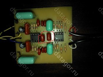

Печатная плата корректора изготовлена на основе чертежа М. Васильева. Я добавил отверстия для конденсаторов разных размеров и скорректировал ПП под свои детали.
Плату блока питания разрабатывал я сам.

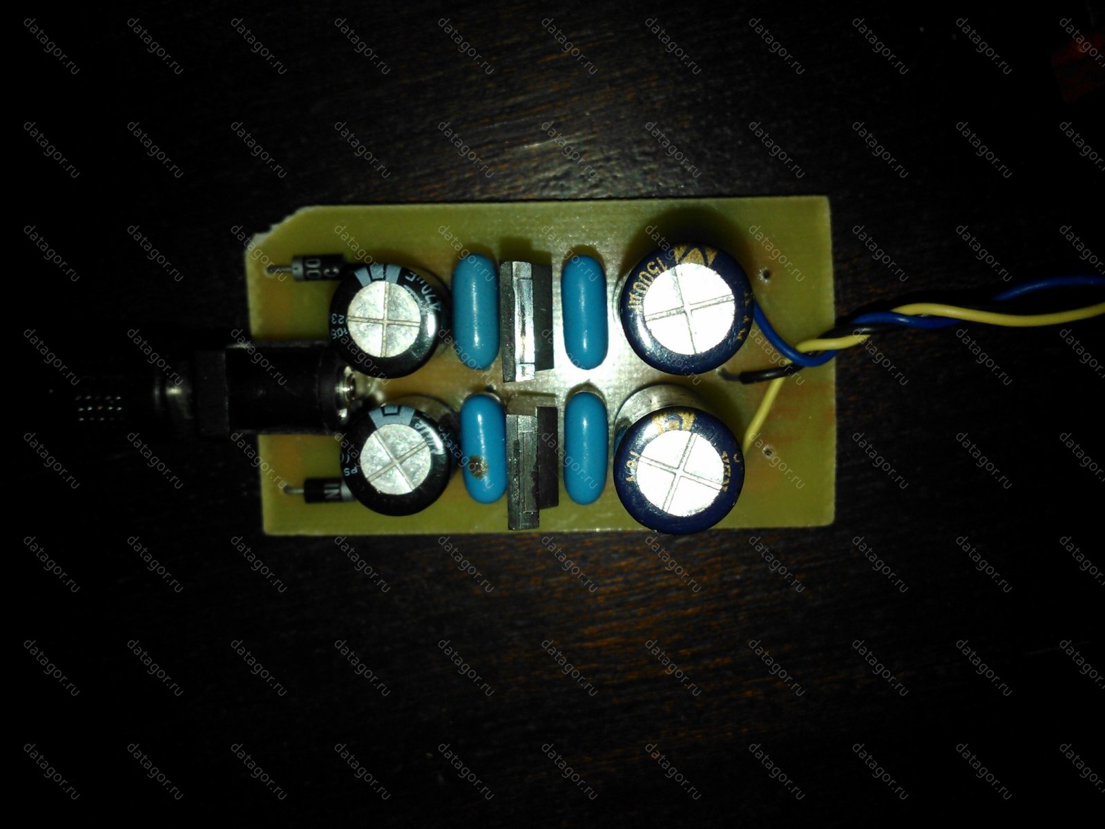

Главной задачей для меня стало изготовление блока питания. Схеме необходимо двуполярное напряжение ±15 Вольт. В заначке нашёл только трансформатор с одной вторичкой на 15 Вольт в виде внешнего БП.
Рис. 4. Схема БП на чипах 78/79
Набросал в Sprint Layout плату, на которой двуполярное питание реализовал двумя однополупериодными выпрямителями со стабилизаторами 7815 и 7915 на выходе. Конденсаторы использовал от разобранного компьютерного ИИП, диоды 1n4007.
Рис. 5. Вид на ПП блока питания
Изготовление плат и запайка деталей заняли у меня около 3 часов. После чего не утерпел, припаял временные провода и подключил всё это дело к проигрывателю.
На моё удивление всё заработало с первого включения! Без «спецэффектов» и фона. Прослушивание музыки тоже порадовало: звук чистый, прозрачный и воздушный.

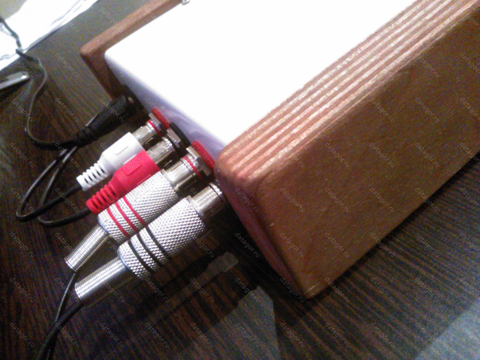

Корпус
Следующим этапом стало изготовление корпуса. Попросил знакомого на станке обрезать и выгнуть кусок кровельного железа
Боковины сделал из фанеры и покрыл их морилкой. Основание к боковинам прикрутил при помощи деревянного штапика.
Отверстия для RCA гнезд и питания просверлил конусным сверлом (очень удобная вещь).
Вот что получилось в итоге.
