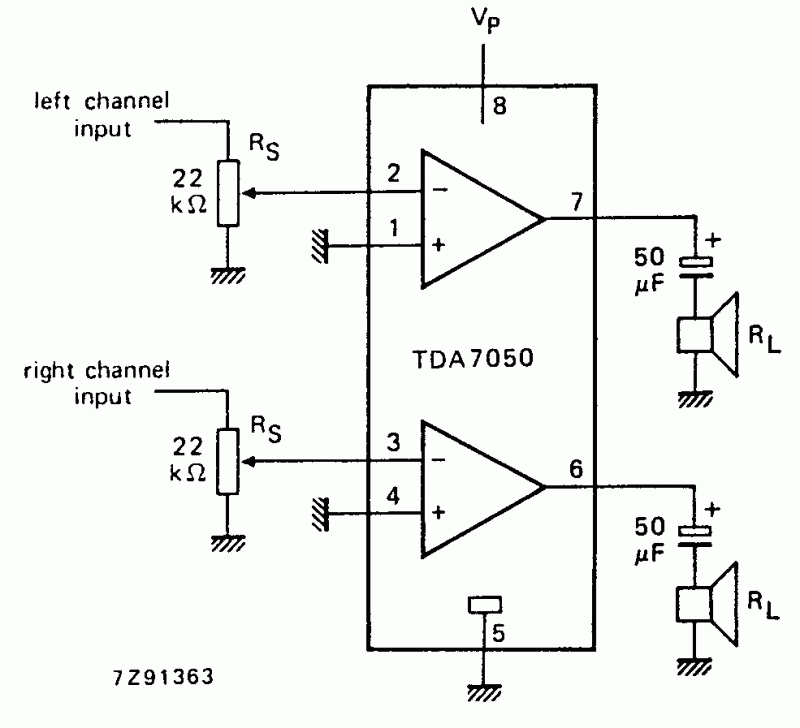

1. Усилитель для наушников
Схема из даташита, стерео вариант
При таком варианте включения, отдает в нагрузку до 250mW
