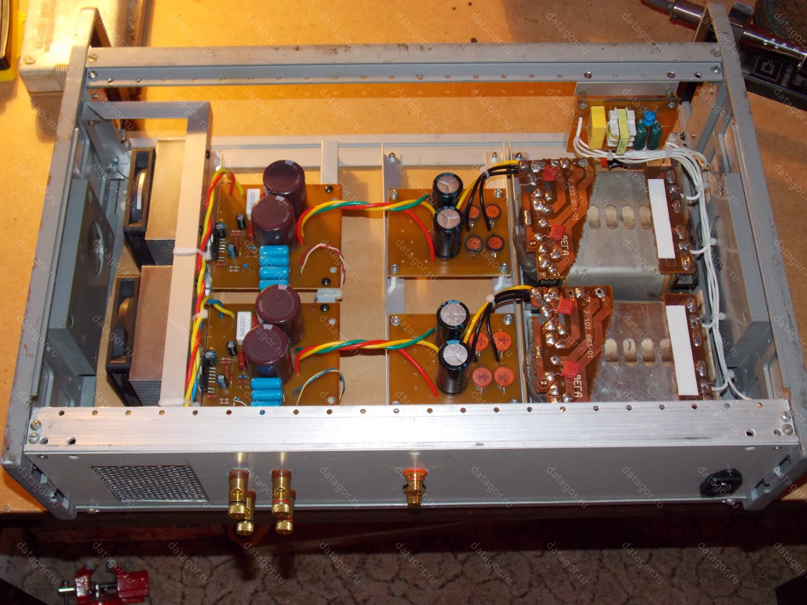

Корпусом послужил, как это ни странно, самодельный усилитель моего соседа, бывшего радиолюбителя, собраный в корпусе неизвестного лабораторного прибора. Усилок был выставлен на лестничную площадку, т.к. был ему уже без надобности, а в мусор выбрасывать жаль. Об этом корпусе я и вспомнил, когда решил собрать «MF-1».
В процессе доработки корпуса использовались простые и недорогие детали:
• Уголок алюминиевый 15×15 х 1 мм, купил в «ХоумЦентре».
• Болты М3 с потайной шляпкой, гайки.
• Металлические проставки с резьбой М3.
И вот что у нас получилось:
Трансформаторы и фильтр
Выпрямители
Оконечники с кулерами

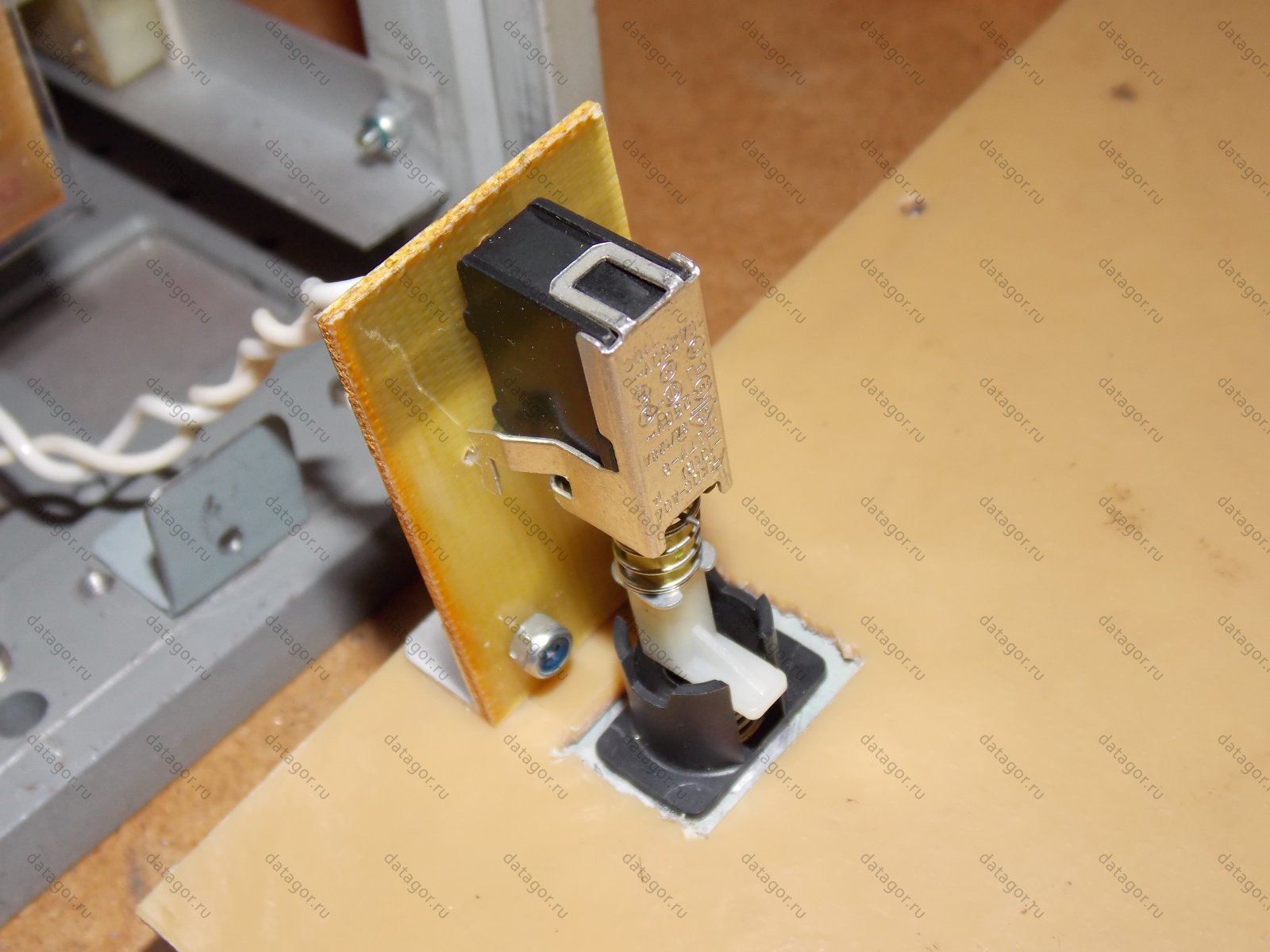

Теперь дело за передней панелью. На ней расположен только тумблер питания. Сама панель из алюминия, за ней вплотную расположена фальшпанель из в меру мягкого пластика, на котором можно закрепить что угодно винтами М3 с потайными головками. Кнопку использовал от старой мертвой кассетной деки Wilma-104-Stereo:
Панель крепится на жестяных уголках с помощью болтов под шестигранник. Вот и все, усилитель готов!

В моём варианте плата немного переделана. Выбор режимов «mute» и «standby» выкинут за ненадобностью, основной банк ёмкости конденсаторов перенесен ближе к МС.
Питание 2×23 В. В выпрямителе используются диоды КД213Б. Электролиты зашунтированы емкостью 100 нФ, вторички трансформатора — 47 нФ.
Каждая МС изолирована от радиаторов слюдяной пластиной, радиаторы же в свою очередь заземлены на корпус.
Все провода скручены между собой с целью уменьшения помех.
Фона не слышно даже с открытым входом даже вплотную у динамика. Цель, так сказать, достигнута!
