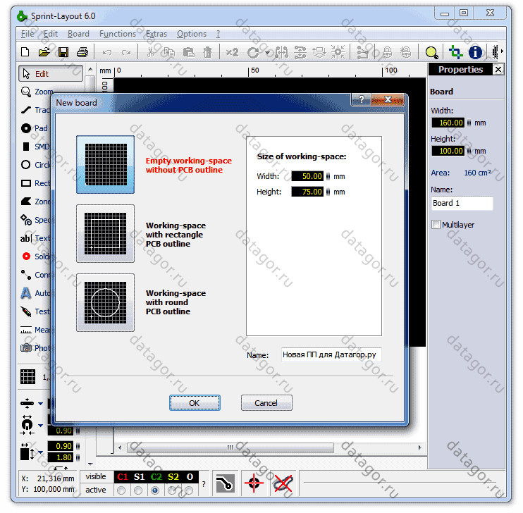

Итак, создаем новый проект, задаем название платы и предполагаемый размер (его позднее легко откорректировать).
