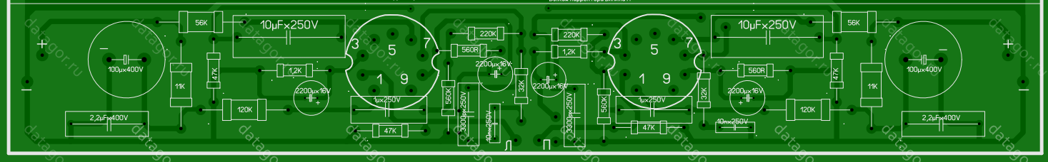

Корректор винила
Усилитель закончил, но мне показалось, что этого слишком мало и посмотрел в сторону своего переделанного проигрывателя виниловых пластинок «Мелодия – 103». Почему бы не взять сигнал напрямую со звукоснимателя, а не снимать его с каменного предусилителя? Так и родилась идея интегрировать в основную плату корректор винила на 6Н2П.
Стерео виниловый корректор решил делать на двойных триодах 6Н2П, так как её звуковые качества мною давно изучены (пускаться в эксперименты не захотелось).
Схему выбрал следующую
Подстраивать звучание средних и высоких частот можно конденсаторами C20 (от 1n до 470n) и C21 (от 1000 pF до 3400 pF), перестраивая делитель частоты. Выходной конденсатор (обязательно плёночный, можно аудиофильские типа WIMA MKP10 и т.п.) максимальной ёмкости, но в пределах разумного, я впаял 10 мкФ.
Корректор заработал отлично, но опять прорезался фон, который удалось устранить, запитав лампы постоянным током с использованием П-фильтра. Дроссель мотал проводом 0,35 специально для накала на миниатюрном железе от дросселя Д232. Он получился индуктивностью 0,3H и сопротивлением 2 Ом.

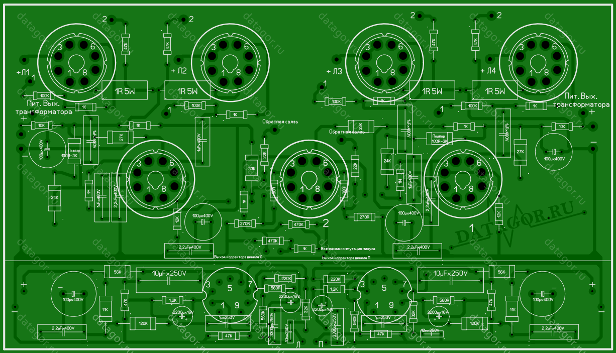

Плата корректора и усилителя объединены, см. приложенный архив.
Отдельно хочется сказать о ламповых панельках и их креплении. Под пальчиковые лампы использовались панельки GZC9-Y-1, под октальные — панельки GZC8-1. Их монтаж провёл со стороны дорожек, для чего на плате все контакты были отзеркалены.
