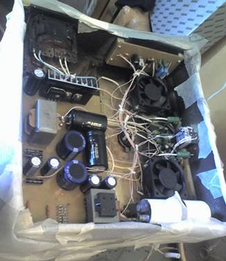

Корпус изготовлен из промышленного стеклотекстолита, процесс изготовления можно увидеть на фото:
Передняя и верхняя панель изготовлены из латуни.
Вид на начинку после покраски.
Испытания проводились ПКД ROTEL RCD951.
Комплектующие применены достаточно качественные: резисторы ПТМН, регулятор громкости японской фирмы ALPS, конденсаторы известных фирм, таких как Black Gate, Mundorf, Hitachi AIC, EVOX RIFA. Разводка проводом МГТФ.
Звучание усилителя не разочаровало, поражает ясность и детальность звука, очень неплохо прорисована сцена. Усилитель хорошо справляется почти со всем звуковым материалом. Единственный недостаток это КПД, так как в режиме "А" он низкий и почти вся потребленная энергия выделяется в виде тепла, а это не мало - порядка 200 Вт только на выходных лампах, что создает плохой температурный режим в корпусе.
Борьба с этим явлением велась с помощью компьютерных вентиляторов, в этом варианте усилителя их три.
