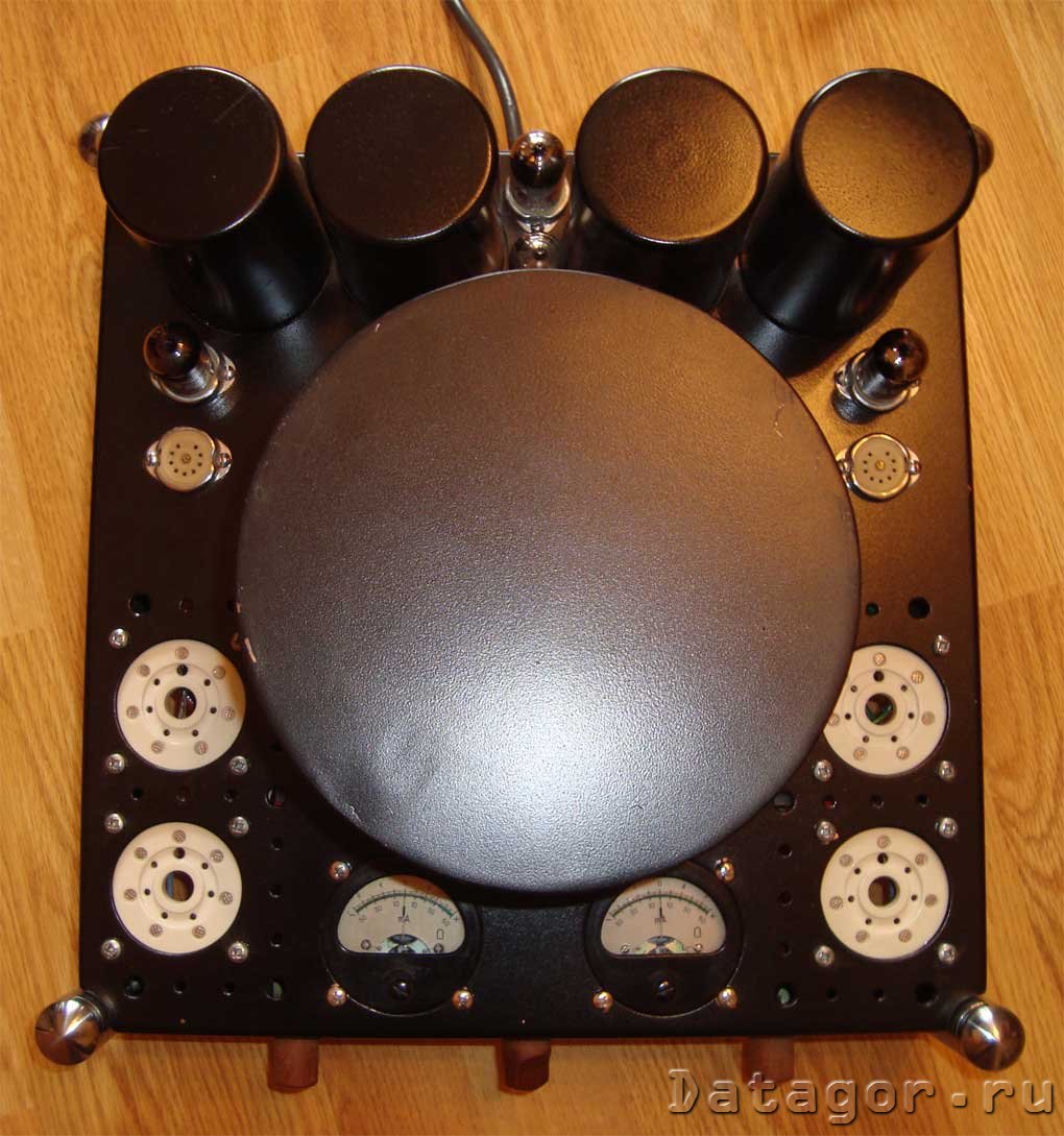

Шасси, как я уже писал, выполнено из листовой 2мм меди. Прошу прощения за неприглядный местами внешний вид – краска с годами кое-где облупилась.
В центре установлен трансформатор.
Под ним сетевой переключатель типа 4П2Н от военки, он имеет два направления и четыре положения – выкл., прогрев, полное питание и выкл. Тут же рядом выходят выводы сетевой обмотки транса.
С ручкой переключатель соединён стальным стержнем через подшипник.
Сзади размещены четыре банки К50-29 10000мкФх100В.
В то время они оказались под рукой (современные раз в 6-8 меньше по объёму и легко влезают внутрь подвала). Там же находятся лампы стабилизаторов.
На задней стенке – гнёзда, клеммы, предохранительные колодки. На передней стенке – ручки переключателя сети и регуляторов “баланс нуля”. Вдоль левого и правого бортов расположены лампы, сверху спереди – приборы.
