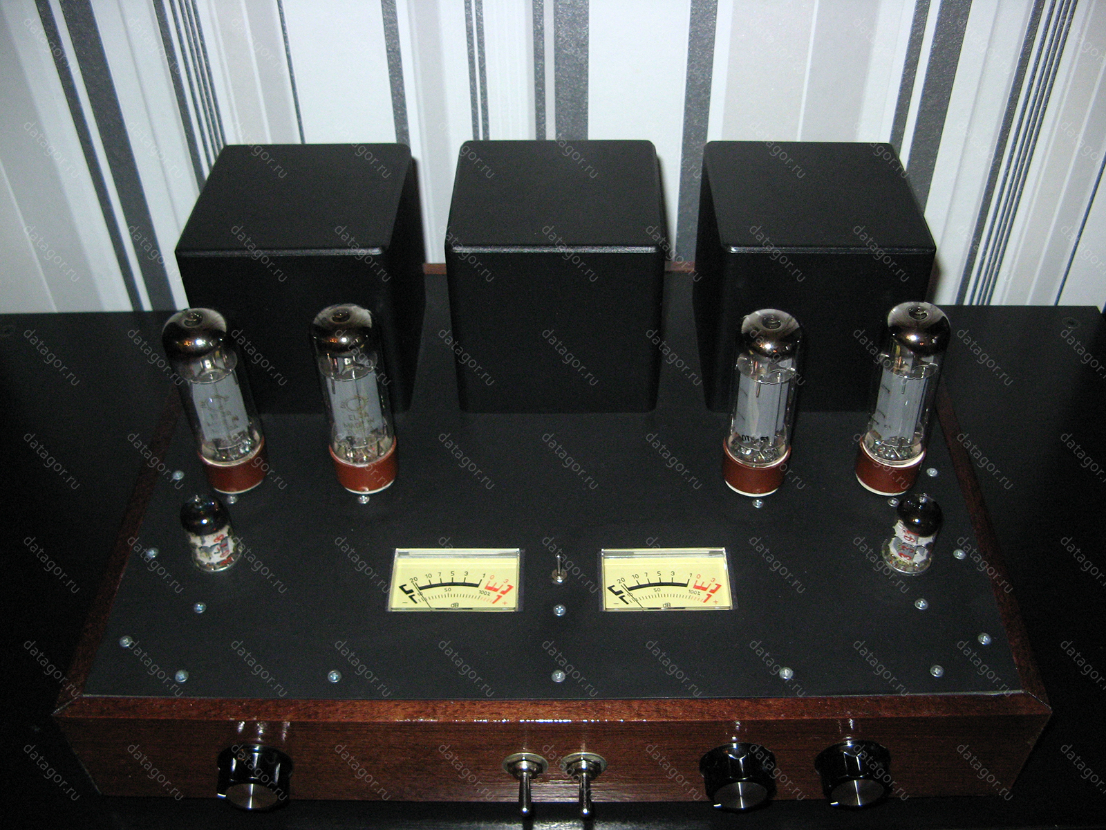

Начал, как всегда, со сборки корпуса. Останавливаться подробно на технологии его изготовления не стану, я подробно рассказал об этом в другой своей статье на «Датагоре». Как всегда, я собирал усилитель на отдельном металлическом шасси, укрепленном внутри корпуса на стойках. Это позволяет минимизировать количество отверстий в верхней крышке усилителя. Для изготовления корпуса использовал алюминиевый уголок 20×20х2,0, дюралевые листы, толщиной 1,5 мм (для верхней крышки) и 1 мм (для нижней крышки и шасси). Обшивка выполнена из бука, покрашенного морилкой и лаком в несколько слоев. Дюраль покрашен из баллончика. Колпаки для трансформаторов на этот раз использовал готовые, заказав их заранее.
Все механические работы были выполнены на балконе. Использовал раскладной верстак, дрель, электрический лобзик, дисковую шлифовальную машинку ручной фрезер, дремель и профессиональное стусло. За годы радиолюбительства я солидно «оброс» хорошими инструментами. Это позволяет мне выполнять многие сложные работы гораздо быстрее и точнее. Но большую часть из этих работ можно выполнить и вручную. С большей затратой сил и времени, конечно.

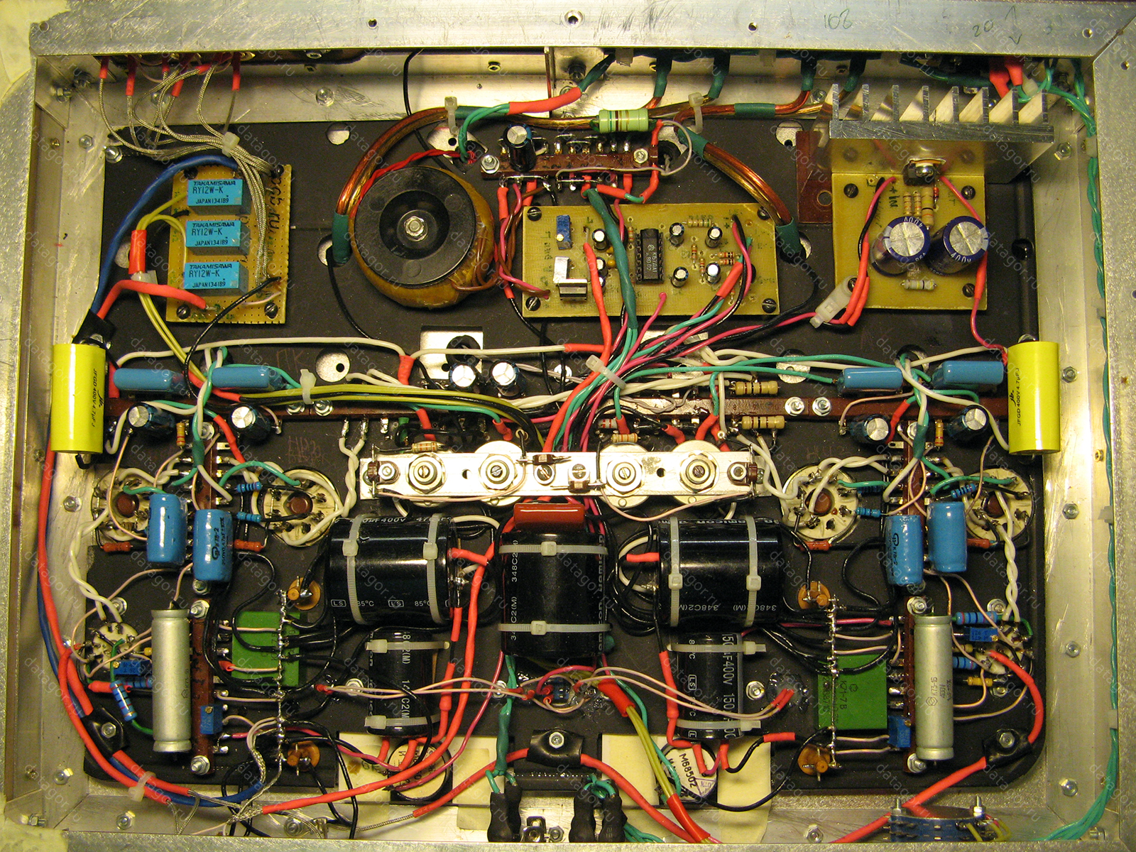

Из особенностей сборки
Самым важным является разводка земель. Хорошо видно, что я организовал две земляных точки, собрал на них земли левого и правого каналов и присоединил их к «минусу» фильтрующего конденсатора анодного напряжения. В результате, вместе с «электронным дросселем», это дало очень хороший эффект. Фона я не слышу вообще. Ни в 10, ни в 5, ни в 2-х сантиметрах от динамика.

То есть о звуке. Он очень хорош. Совсем не такой, как на SE-усилителях. Более собранный, наверное. Сцена просто шикарна! Я буквально «вижу» певца и музыкантов.
Так что, коллеги, если вы решитесь на сборку PP-усилителя, то сразу скажу: «Сомнения прочь и вперед. Усилия того стоят!»
