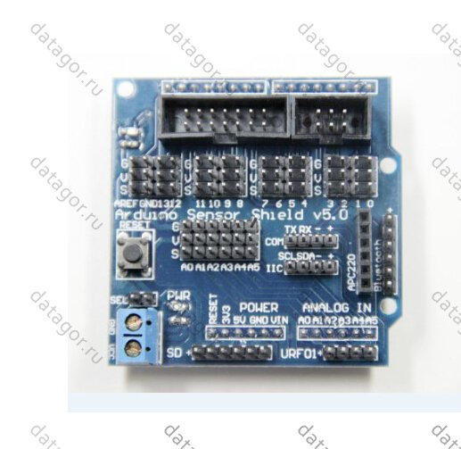

2) Шилд для Arduino
Чтобы заработал принцип LEGO, понадобиться плата расширения, так называемый «шилд» для Arduino.
Вот шилд для Uno: Expansion Shield Uno
А это шилд для Nano: Expansion Shield Nano+Uno
Кстати, именно этот вариант можно использовать и с Nano и с Uno, достаточно допаять пины для стандартного подключения. Именно такой мы рекомендуем использовать.
Берём шилд, вставляем в него соответствующую плату Arduino и всё. Подключаем к компьютеру с предустановленным программным обеспечением и заливаем скетч, который вы найдёте в конце статьи. Пол дела сделано. Осталось подключить TDA7318 и вспомогательные модули, чтобы им управлять.

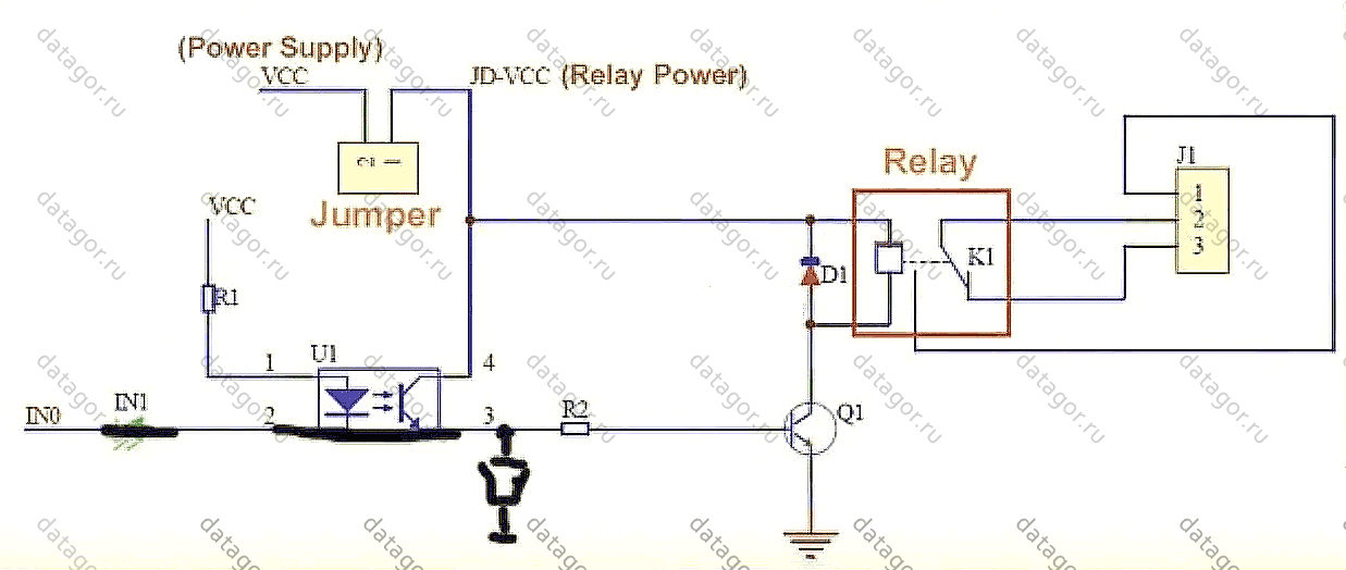

В транзисторный УМЗЧ хватит одного модуля на 4 реле. Одно реле для включения питания TDA7318, два — для задержки включения акустической системы, а четвертое прозапас.
Вам может попасться модуль с инверсным входом, где для включения реле нужно подать логический «0», а не «1». Этот недостаток легко устранить.
Удаляем светодиод и оптрон, добавляем резистор подтяжки базы транзистора к земле. Всё, получаем классический релейный модуль.
Можно самостоятельно собрать верный вариант с оптопарой. Он особенно пригодится, если вы примените не 5-вольтовые реле.
