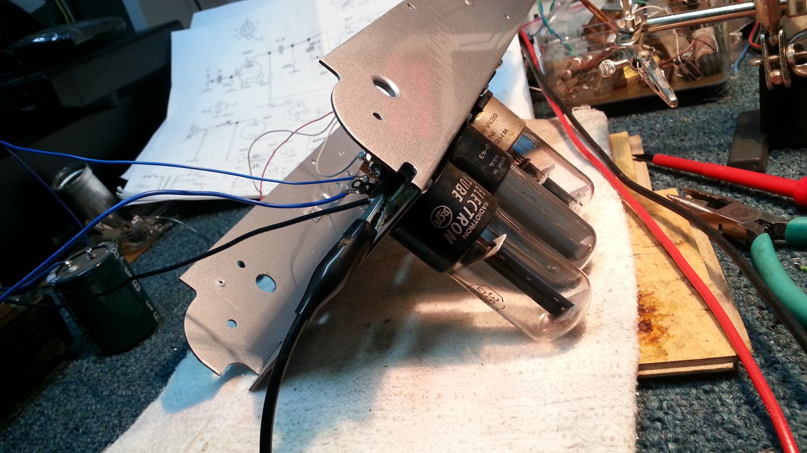

Схема лампового усилителя для приёмника
Теперь сама схема усилителя. Схем в Интернете я нашёл несколько, собрал две. Одна работала очень плохо, вторая идеально, её и предлагаю вашему вниманию.
Для удобства пользования нарисовал на схеме контакты ламп. Усилитель, при использовании заведомо рабочих деталей, работает сразу и очень хорошо.
Конденсатор на 4800 пкФ в первичной обмотке выходного трансформатора обязателен! Без него лампа уходит в самовозбуждение. Конденсатор подбирают при настройке. Нужно закоротить вход усилителя на землю. Ко вторичной обмотке выходного трансформатора подключаем вольтметр и подбором конденсатора добиваемся 0 Вольт переменного напряжения. У меня показывает 0,001 Вольта, что очень хорошо.
В накал (см. нижнюю часть схемы) вместо дополнительных ламп можно включить резистор на 150 Ом и минимум 5 Ватт. Дроссель в питании обязателен.
Регулировка тембра мне пригодилась, так как получился избыток высоких частот. Сначала отрегулировал тембр при помощи переменного резистора на 220 кОм до красивой тембральной окраски звучания, а затем заменил его постоянным резистором ближайшего номинала. Результат виден на фото.
Если в вашем радиоприёмнике усилитель работает хорошо, то смело переходите к следующей части статьи. А если усилитель не работает, то стоит присмотреться к вышеописанным лампам. Используя родной выходной трансформатор, можно добиться хорошего звука. Эти лампы продаются на E-Bay не очень дорого: tubes 12SQ7 35Z5 50L6.
