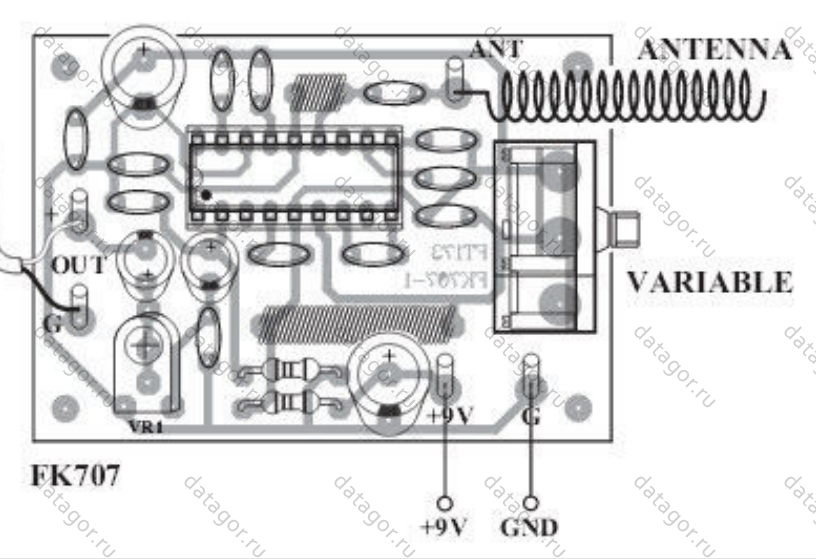

Мой вариант Basic FM Radio Kit 88-108MHz TDA7000 NXP 4.5-9V на фото, был найден на ebay. Есть масса других вариантов, ищите по себе.
Подобный модуль просто находка для нас. Давайте взглянем на схему. В принципе нет ничего сложного самому собрать, хоть на макетке, хоть развести и вытравить ПП.
Размер платы 43 на 60 мм.
Катушки FM-модуля. Диаметр обеих катушек внутренний 2,5 мм. L1 - 7 витков проводом 0,3 мм, а L2 - 29 витков провода 1 мм. На фото видно, что обе катушки сжаты при нормальной настройке.

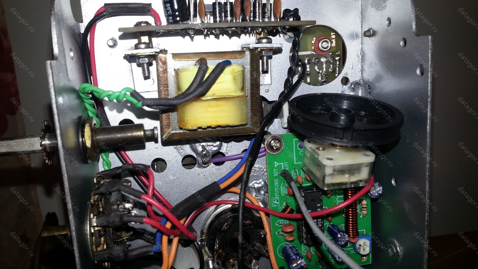

Теперь обратим внимание на конденсатор переменной емкости VC, которым производится настройка на станцию. Последовательно с ним я нарисовал конденсатор 40 пФ (пока это неважно). VC ПОДКЛЮЧЕН К ПЛЮСУ ПИТАНИЯ, а наш большой конденсатор для настройки АМ в приемнике сидит на корпусе, на минусе. Во это мы и должны поправить первым делом.
В моем варианте, в передней части конденсатор сидит на резиновых втулках. В задней части металлическое крепление я поменял на пластиковое, вырезав его из крышки, которой в компьютере закрывают отверстие под CD-привод.
О доп. плате на последней фотографии мы поговорим в следующий раз.
После того, как мы наш большой конденсатор переменной емкости установили так, чтобы он не соприкасался с корпусом, можно использовать его вместо того, что идет в комплекте с ФМ-модулем.
Для этого вспомним физику, последовательное подключение конденсаторов: С = С1*С2/(С1+С2)
Общая их емкость равна, в нашем случае С = 500*50/(500+50) = 45 пФ.
Полезно знать, что емкость двух последовательно соединенных конденсатора будет всегда немного меньше меньшей. Кроме случая, если их емкость равна, тогда будет ровно половина.
Итак, мы имеем, при таком подключении, 45 пФ вместо 50 пФ. Что просто хорошо! Проверенно, перекрывает без проблем весь ФМ-диапазон.

Для начала, после того, как я установил модуль в приемник, я включил последовательно оба переменных конденсатора, как штатный, так и маленький из набора. На выход модуля подключил обычный наушник, питание от "Кроны" 9 Вольт.
По тестовому радио устанавил частоту максимально приближенную к 108, у нас, например, есть станция 107,5. Вывожу большой КПЕ в положение минимальной емкости, то есть он полостью открыт, и немного поворачиваю его, может на 3-5 градусов, что должно соответствовать 107,5. После этого маленьким конденсатором настраиваю эту станцию. Вот и всё, работает!
После такой настройки я измерил ёмкость маленького КПЕ и ставлю вместо него постоянный. У меня получилось 39 пФ.
Настройка самого модуля минимальна, у меня заработало сразу и не пришлось растягивать катушки. Катушка L1 для настройки хорошего приема станций по краям диапазона, а VC для настройки самого диапазона.
Выходная мощность самого модуля маленькая, на выходе максимум 70 мВ, но в наушниках можно этот модуль настроить без каких либо трудностей. Для нашего проекта нужен будет предварительный усилитель, описанный далее.
Питать радиомодуль будем от 5 Вольт.
Печатная плата FM-модуля:
