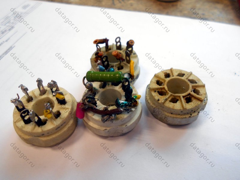

Вариант № 2. Наши советские панели несравнимо надежнее, хотя и не выглядят так красиво. Но у них тоже есть недостаток: новые такие панели невозможно достать. Приходиться использовать панели, бывшие в употреблении.
Вот в таком неприглядном виде они чаще всего попадают нам в руки.

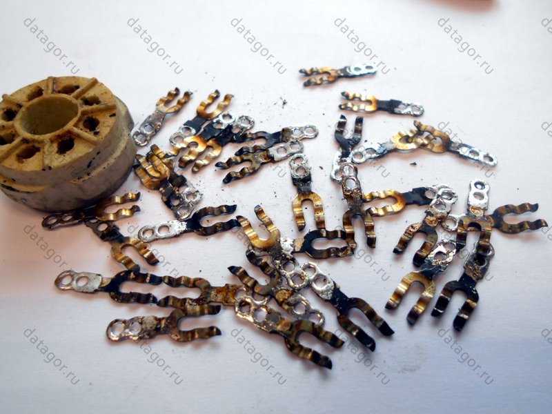

Убрать старую пайку для человека с паяльником в руках проблемы не составляет. Но обратите внимание на внешний вид контактных лепестков, вытащенных из этих панелей.
Ни о какой надежности контакта речи идти не может.

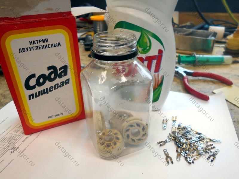

Первым делом надо найти небольшую пластиковую банку с плотно закрывающейся крышкой. У меня баночка из-под какого-то сока с широкой горловиной, в которую свободно проходит ламповая панель.
Ещё потребуется пищевая сода и средство для мытья посуды (или стиральный порошок).
В банку закладываем панельки и извлечённые из них контактные лепестки. Добавляем пару чайных ложек соды и пару чайных ложек моющего средства.
Дальше засыпаем туда же горсть мелких винтиков, гаек и шайб из ближайшей коробки с крепежом.
Потом в банку заливаем на 1/3-1/2 объёма теплую воду. Закручиваем крышку. Теперь около 5-10 минут надо эту банку энергично встряхивать в руках.
Когда рука трясти устанет, вываливаем содержимое банки на кусок ткани и тщательно промываем проточной водой.
Остается всё разложить на газете, которая хорошо впитывает воду и отделить нужные нам контактные лепестки от «механических моющих агентов» — винтиков и болтиков, которые ссыпаем обратно в коробку с крепежом.
Вот так теперь выглядят ламповые панели и контактные лепестки.
Это те самые панельки и лепестки, которые были на втором и третьем фото в начале статьи. Разница заметна невооруженным глазом.
