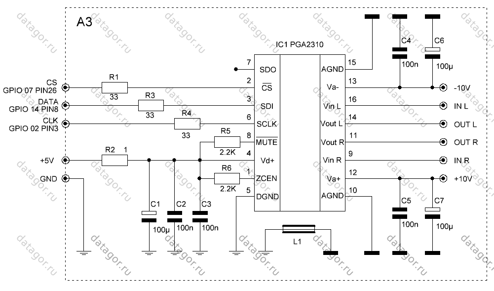

Регулятор громкости на PGA2310
Рис. 14. Схема регулятора громкости на PGA2310
Микросхема PGA2310 - высокопроизводительный стереофонический аудиоконтроллер, предназначенный для профессиональных аудиосистем высокого класса. Как раз для моего аудиоплеера! Напряжение питания ± 15 В. (Я запитал от БП ЦАП-а ± 10 В.)
Внутри - качественные операционные усилители, обеспечивают низкий уровень шума и искажений THD+N = 0.0004%, Нагрузить микросхему можно входным сопротивлением 600 Ом и выше.
Управление очень простое: выбираете микросхему с помощью пина CS и последовательно записываете 2 байта (старшими битами вперёд), с помощью пинов SDI и SCLK.
Первый байт – громкость правого канала, второй байт – громкость левого канала. Собственно это SPI интерфейс.

Обслуживает микросхему PGA2310 базовый класс: PGA2310.

Кроме простой регулировки громкости, в классе организована балансировка каналов. Данную функцию при необходимости можно будет осуществить (потом) с клиента на ПК или смартфоне. На самом аудиоплеере только регулятор громкости.
Также есть возможность задать пользовательское изменение диапазона регулирования громкости с помощью переменных max_admin_volume и min_admin_volume. Эти значения будут инициализироваться (при загрузке программы) из файла настроек, изменить их так же можно будет с помощью клиентов.
