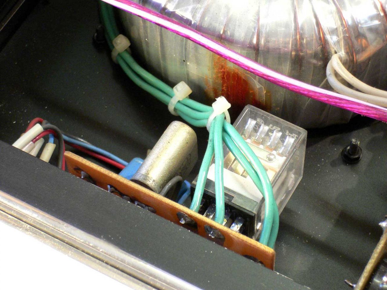

Питание усилителя включается кнопкой без фиксации с маленьким усилием нажатия, я просто не люблю силовые кнопки, при нажатии на которые сам аппарат сдвигается с места. Для этого была использована схема на поляризованном реле РПС-20.
Но из-за того, что контакты реле не рассчитаны на большой ток, пришлось поставить ещё одно реле с силовыми контактами. Вот как это выглядит.
