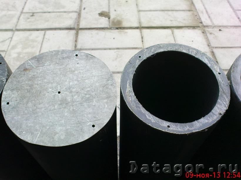

Соединить все в кучу я решил при помощи шурупов. Теперь необходимо правильно разметить и точно засверлить отверстия под шурупы. Сделал такой вот шаблон из оцинкованной стали (что было под рукой). Сверлим.
