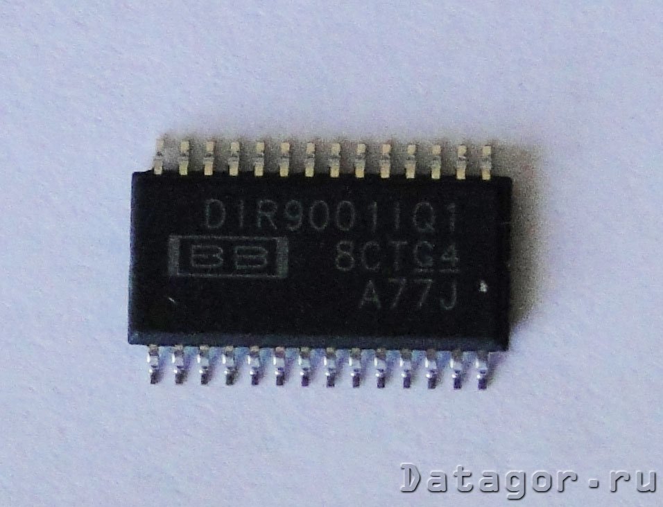

Представляю кандидатов: DIR9001 от Burr-Brown, WM8805 от Wolfson Microelectronics и AK4113 от Asahi Kasei Microelectronics.
Последний чип – моя давняя мечта, очень хотелось пощупать продукцию это фирмы.

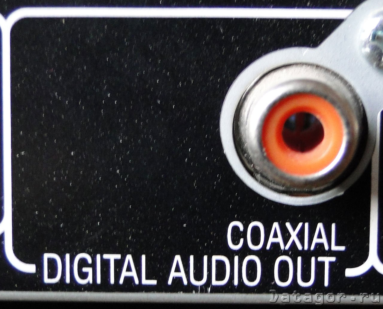

Что такое SPDIF – знают все, и описывать его не вижу смысла – материалы легко найти в сети.

Итак, первый – DIR9001
24 бит 96 кгц ресивер.
