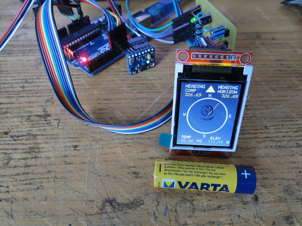

Цветной дисплей 1,8" TFT LCD разрешением 128*160 точек на базе контроллера ST7735 и и цветной дисплей 2,4" TFT LCD с разрешением 240*320 точек на контроллере ILI9341.
Оба имеют интерфейс SPI и полный набор библиотек под Arduino.
OLED я не рассматривал в принципе — там ценовой порог невменяем, а то что доступно, как правило не цветное.
При первом включении оказалось, что 1,8 экран хоть и хорош, но маловат размером.
Дело в том, что вывод на дисплей через систему команд Arduino сильно ограничен возможностями самого контроллера. Это нам не i7 или топовый AMD.
И даже не последний ARM. И тактовая частота не та, и объем памяти невелик. Поэтому что зашито в библиотеки, с тем мы и работаем.
Хотя зашито там, в принципе, довольно много для такой железки. Например, можно рисовать геометрические фигуры, задавать им цвет, размер, заливку определенным цветом. Можно писать текст.
Но есть и ограничения. Невозможно применить свой шрифт и главное изменить его размер под свои нужды. Имеем размер шрифта 1-2-3, без промежуточных значений. На фото выше — шрифт размера 1. Самый маленький.
Поэтому оставим маленький дисплей для игр на досуге и обратимся к его большему собрату.

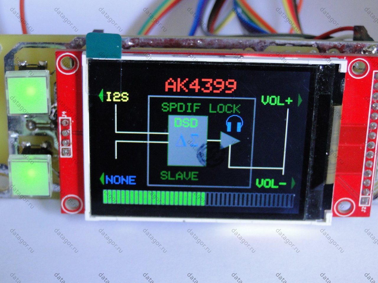

Решил, что это будет в виде блок-схемы, а на ней и рядом — в текстовом виде вся индикация.
В процессе программирования выяснилось, что в отличие от символьного дисплея, где один символ переписывает другой, в TFT невозможно символ или знак просто переписать — он пишет его просто поверх старого. Поэтому нужно или закрасить предыдущий символ в цвет фона, или написать его цветом фона. Что несколько усложняет задачу.
Блок управления планировался примерно таким.
По обоим сторонам индикатора разместить кнопки выбора режимов.
Слева — селектор входов, справа - регулировка громкости и режим работы ЦФ.
Снизу — линейка уровня громкости.
Набросав все это, и с помощью коллеги-программиста дописав обработку регулировки громкости, я понёс его с работы домой на выходные — послушать и покрутить режимы.
Испытания прошли успешно, но в процессе я поймал себя на мысли, что для переключения входов я пытаюсь непроизвольно нажимать одну и ту же кнопку выбора, вместо отдельной для нужного входа.
Раз оно само напрашивается, я решил отказаться от трех кнопок селектора входов и заменить ее одной, с выбором по кругу, как я это делал в предыдущей конструкции с энкодером.
В результате получилось вот так.
И освободились ноги под индикацию еще чего нибудь.
Теперь можно отрисовать результирующую схему и сделать нормальную плату.
Пришлось применить две штуки 74АС245 как конвертеры уровня, так как на одной не хватило каналов.
И «размазать» равномерно сигналы по ним. Но получилось довольно компактно.
Кнопки регулировки громкости выведены ближе к разъему наушников на отдельную плату.
Вот так это выглядит для РСМ режима:
А так для DSD:

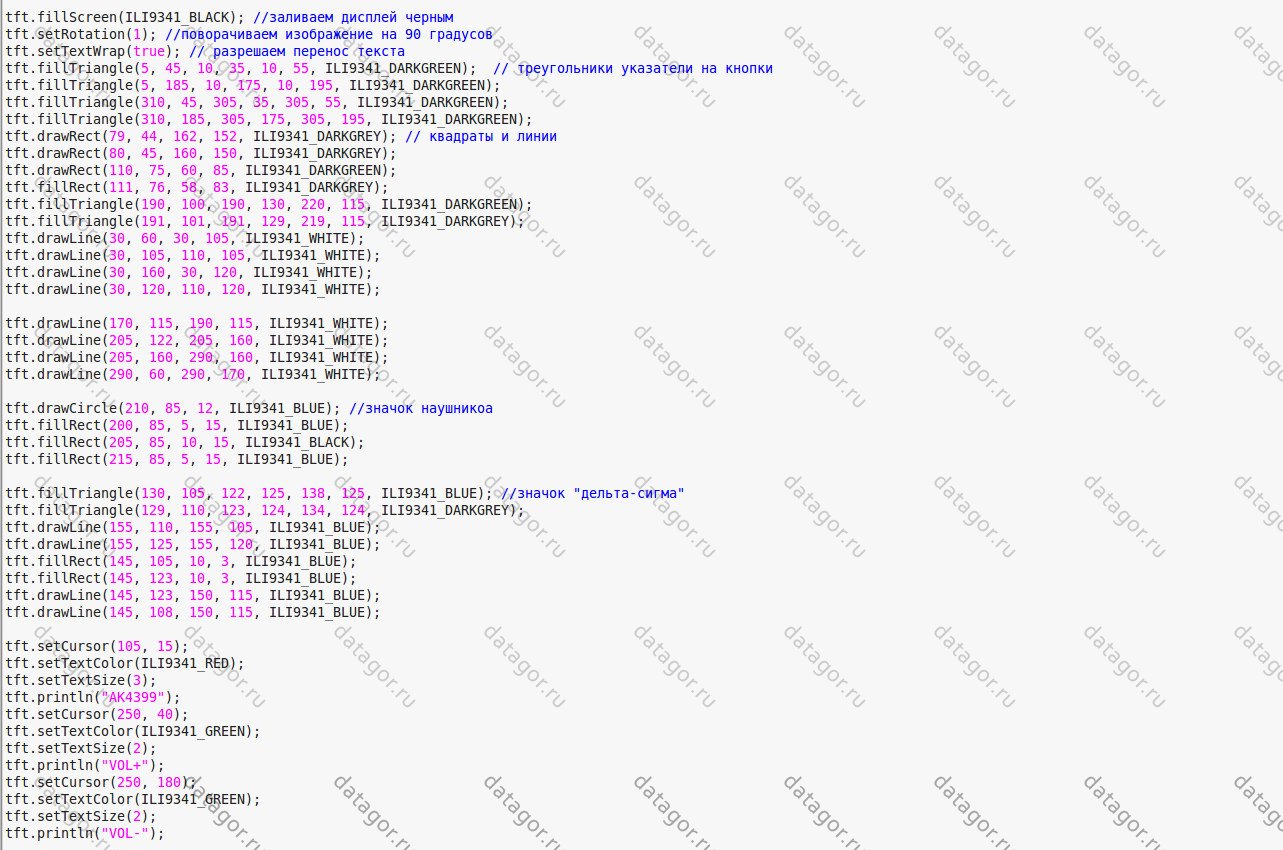

Для работы с дисплеем я использовал библиотеку от Adafruit. В начале описываем сам дисплей, а также можно описать все цвета, что он поддерживает.
Есть еще опция tft.color565 (R,G,B), где в качестве составляющих цвета можно руками указать уровень каждого от 0 до 255, но это на любителя. Все это вытаскивается из файла примеров, что идет в комплекте с бибилиотеками.
Мне хватило стандартных.
Дальше начинается самое интересное, так сказать — креативная часть.
После включения, дисплей залит белым полем.
Его надо залить черным — это будет наш фон.
Теперь изображение на экране нужно повернуть.
tft.setRotation(); имеет 4 значения от 0 до 3. Это поворот с кратностью 90 градусов.
Удобно.
Нет необходимости вертеть плату под экран.
У меня поворот на 90 градусов.
Теперь можно нарисовать геометрическую фигуру.
А можно, нарисовав ее, сразу залить нужным цветом.
Есть команды для рисования, есть команды для заливки.
Например: tft.fillTriangle(x1, y1, x2, y2, x3, y3, COLOR);
Интуитивно понятно, что x и y — это координаты вершин треугольника от верхнего левого угла дисплея. COLOR- цвет заливки.
Если надо просто нарисовать, но не заливать, то используем tft.drawTriangle(x1, y1, x2, y2, x3, y3, COLOR);
Для окружности чуть попроще - tft.drawCircle(x, y, r, COLOR); или tft.fillCircle(x, y, r, COLOR);
Здесь x, y координаты центра, r — радиус. Естественно все в пикселях, а не в миллиметрах.
Ну а теперь по аналогии возьмем прямоугольник.
tft.drawRect(x, y, dx, dy, COLOR); или tft.fillRect(x, y, dx, dy, COLOR);
"Что за фигня?" - скажете вы, - "У прямоугольника четыре координаты!"
Но не забывайте — это программирование, тут все немного не так. Здесь dx и dy — это сколько отступить по x и y до диагонального угла.
То есть с трапецией мы пролетели — ее одной строкой не нарисовать!
Зато с линией все тупо — tft.drawLine(x1 , y1, x2, y2, COLOR); - рули от начала линии в конец как угодно.
С командой tft.drawRoundRect(x, y, dx, dy, r, COLOR); и tft.fillRoundRect(x, y, dx, dy, r, COLOR); тоже не сложно — тут r — радиус закругления углов.
В принципе все это есть в примерах к библиотеке, и легко можно подпилить все это под себя.
С размером текста тоже интуитивно понятно — ставим куда надо курсор, ставим размер шрифта, его цвет и что надо написать.
Только вот загвоздка в том, что если надо будет написать что-то другое в эти же координаты, то надо стереть предыдущую надпись, иначе они наслоятся друг на друга.
Например, чтобы заменить надпись I2S на COAXIAL, надо сначала написать I2S цветом фона или плюхнуть на ее место черный квадрат. Квадрат проще — там одна строка, а с записью чуть побольше. Но например если это цифровое значение, то лучше квадрат не юзать — будет излишнее мерцание, что не есть гуд.
И да, по-русски он не разговаривает, по крайней мере я не смог его заставить. Поэтому все пишем латинскими буквами.

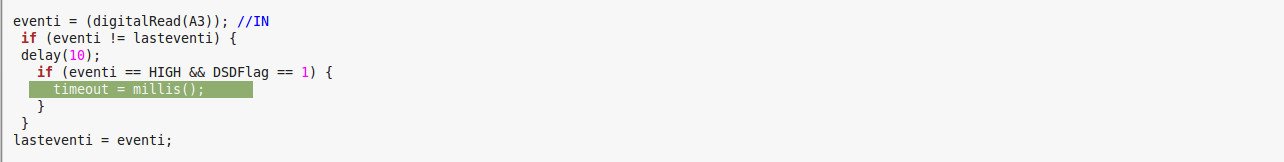

Да, я знал, что в Arduino есть функция millis(). Примерно знал как она работает. Но как ее применить — у меня не хватало мозгу.
Всё оказалось просто. Так просто, что увидев написанный на моих глазах за 30 (!) секунд код, я даже выругаться не смог — слов не нашлось подходящих.
Как известно из документации, значение millis() меняется по нарастающей. Это время в миллисекундах от момента включения контроллера. Оно никак не привязано к дате, времени суток или года. Просто время работы.
Когда это время достигнет значения 4294967296 мсек, оно обнуляется в 0. Это примерно 49 дней и 17 часов. Да не суть, это нам и не надо, просто факт такой научный.
Так вот, по факту отпускания кнопки, мы приравниваем переменной timeout текущее значение millis(). Нам не важно сколько там. А потом просто вычисляем разность между текущим millis() и timeout.
Как только разность стала больше 5000 мс (5 сек), запускаем процедуру записи в EEPROM.
И обнуляем timeout. Вот так.
Примерно три строки кода!
