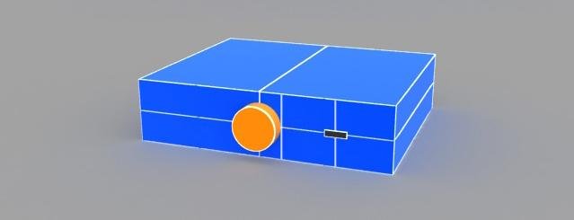

Пробуем композиции со смещенной ручкой и общим делением на три части.
Все бы хорошо, но получилось не очень. Элементы слишком стянуты к центру из-за этого общие пропорции передней панели становятся короткими и не элегантными. Элементы хоть и выровнены, а визуально дерутся за центровое место под солнцем.
Полбеды, если элементы были бы одинаковые, а так получился косоглазик.
Драчунов разгоняем в стороны. Делим на четыре части.
Вот это уже ничего!!! Можно можно браться за пилу!
