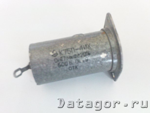

Оказались у меня в хозяйстве вот такие интересные конденсаторы К75П-4Х. Вроде как это металлопленочные полиэтилентерефталатные конденсаторы.
Все хорошо, но один контакт – это корпус, не всегда это удобно. Итак, решил изготовить самостоятельно новый корпус для этого конденсатора.
А вот и наш «подопытный кролик»
