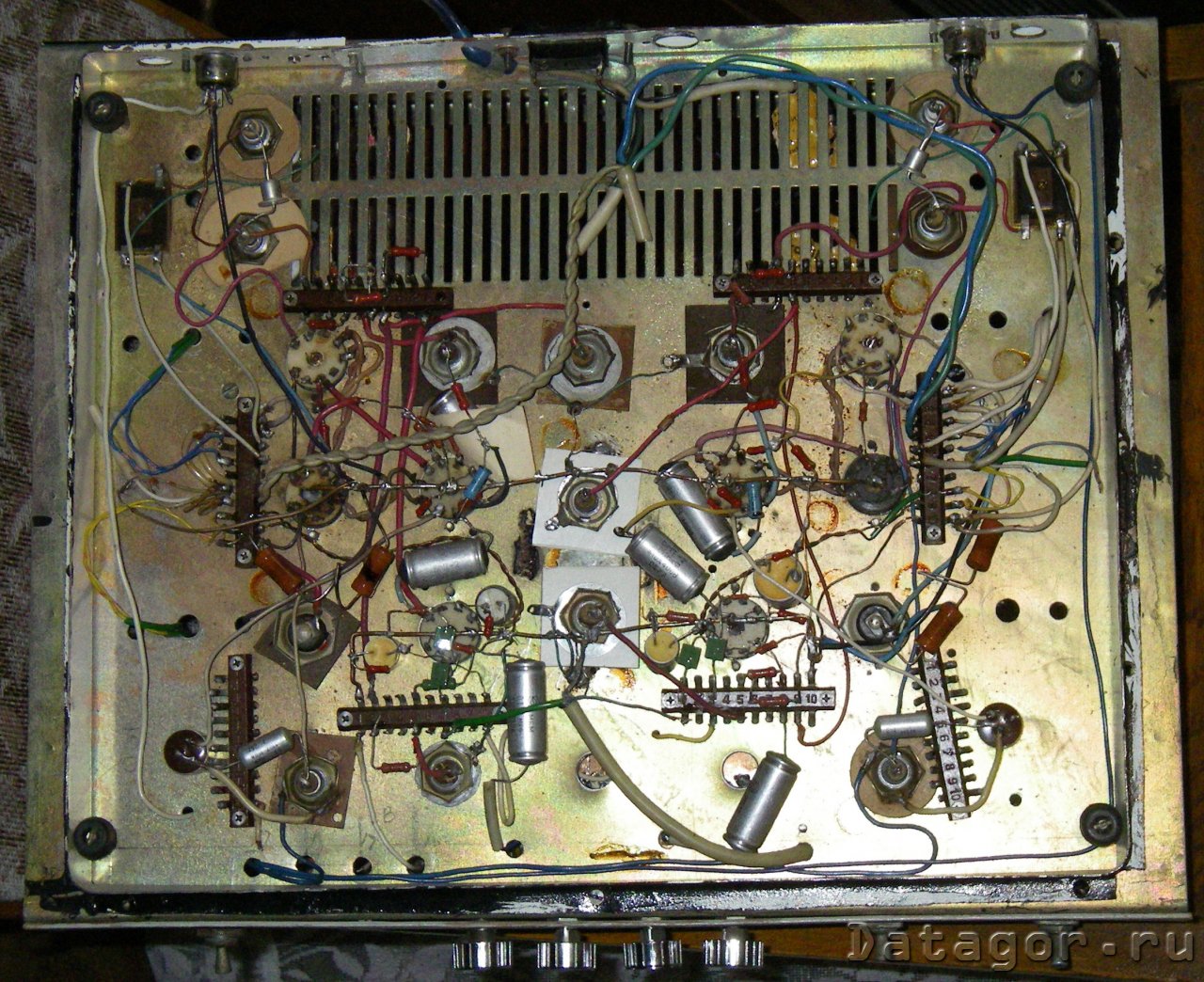

Мимоходом, собрал именно по этой схемотехнике усилитель на 6С19П, вроде как для проверки и до шлифовки схемы. На мой взгляд, неплохо вышло, даже динамики в колонках перемотал под него. Блин, а ведь столько лет прошло, а он ещё работает, на самых первых лампах.
Просьба всякими детальками в меня не бросать... wink это дизайн 1988 года.
