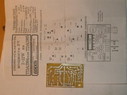

Для быстрого изготовления вполне нормального качества платы нам нужен рисунок платы (с обратной стороны) и текстолит по размеру.
— Керним отверстия по рисунку платы.
— Сверлим их, опять же этим мотором, заменив вставку и бур на сверло.
— Затем рисуем дорожки цапонлаком, или любой другой нитрокраской, я использую нитромаркер PAINT-MARKER (Korea, ок. 45 руб.) из магазинов типа «Канцлер». Большой такой алюминиевый футляр белого цвета с шариком внутри, для размешивания краски. Он как фломастер, только вместо чернил нитрокраска. Толстый пишущий стержень, пока он сухой бритвой стачиваем как карандаш. Нажимаем его вовнутрь, краска появляется, и вуаля. Рисуем дорожки. Краска сохнет. Проверяем. Сравниваем с оригиналом.
— А теперь фрезой промеж дорожек проходим. Обороты 3000—4000/мин., т. е. быстро.
— Смотрим на огрехи и поправляем.
— Смываем краску, или нулевкой сдираем.
— Спиртовая канифоль, иногда полуда. И всё.
P.S. Я сначала насверливаю отверстия, потом рисую дорожки, можно делать и наоборот.
Готовая плата.
