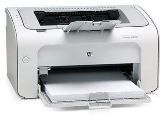

7 — Принтер лазерный (лучше HP или Canon, проверено);

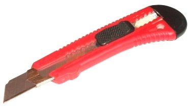

13 — Нож отрезной, канцелярский;

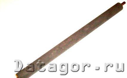

14 — Валик длинный, средней мягкости (я использую мягкий вал переноса заряда из старого лазерного принтера, хотя можно использовать вал из печки. Главное чтобы на стальном стержне вала была резина или плотный поролон — для накатки фоторезиста);

Отрезаем канцелярским ножом. Кладём отрезанный кусок в книгу (предварительно запомнив в какую). Оставшийся рулон фоторезиста аккуратно запаковываем обратно.

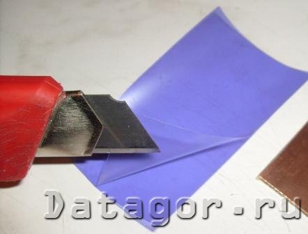

Достаём кусочек заготовки фоторезиста из книги, кладём плату перед собой медью вверх. Канцелярским ножом поддеваем матовую защитную плёнку с фоторезиста, убираем её. С другой стороны должна остаться прозрачная плёнка. ЕЁ ОСТАВЛЯЕМ!

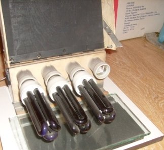

Тут остановлюсь подробней. В куче мусора из интернета я ничего хорошего для себя не почерпнул. Решил сделать сам.
В театре, где работал, попросил УФ лампу для сцены. Она как ДРЛка. Засветила всё вокруг, долго с ней мучился.
После месяца напряжённых экспериментов я нашёл в магазине первоклассный вариант.
УФ лампа с цоколем Е27, выглядит как энергосберегающая лампа. Стоит дорого, 250 руб/шт. Разорился пока на 3 экземпляра.
Сделал такую установку: Две пластины формата А4 толстого 20 мм оргстекла длинными гранями соединил в угол _| На боковой стороне приделал 4 патрона Е27 в ряд, так, чтобы лампы были на высоте около 5 – 6 см. Сзади поставил реле времени на 2 минуты. Над лампами придумал фанерную крышку (чтобы в глаза не слепили). На нижнюю пластину под лампами наклеил тонкую шумоизоляцию от авто, типа сплэна. Нашёл подходящий кусок стекла, снял с рабочего стола и вырезал. Всё, установка готова.
Не претендую на оригинальность, но меня пока этот вариант устраивает. Хотя, тут поле для творчества непаханое.

Канцелярским ножом отделяем прозрачную плёнку от фоторезиста и кладём заготовку в раствор.
