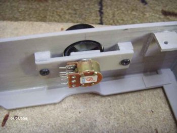

Пилю пластмассу ножовкой по металлу с острым полотном, не очень быстро, чтобы пластмасса не нагревалась. Ничего страшного не произойдет, просто пилить будет трудно, если пластмасса размягчится. Края обрабатываю напильником. Если необходимо выровнять край или подогнать размер, то я это делаю с помощью крупной наждачной бумаги. Ложу лист наждачки на ровную поверхность, зерном вверх, и не прикладывая больших усилий вожу краем заготовки по ней. Главное, распределять усилие равномерно по заготовке.
Клеим
Нужна ровная поверхность, у меня это кусок ДСП.
Клей я наношу тонной кисточкой на обе поверхности несколько раз и плотно прижимаю, если это угол, то контролирую с помощью угольника. Если необходимо склеить два маленьких куска в один, то торцы смазываю клеем, прижимаю торцы друг к другу на ровной поверхности. Внимание! Обязательно углы и стыки усилить полосками пластмассы.
Обработка
После склеивания я приступаю к обработке лицевой поверхности. Крупные царапины, щели с лицевой стороны я заполняю массой из растворенной в дихлорэтане пластмассы. После высыхания (примерно 10-12 часов) поверхность обрабатываю наждачкой до ровной поверхности.
Пожалуй и все - корпус готов к покраске.
Вот что получилось после окончательной отделки.
Это сделано по описанной выше технологии.
