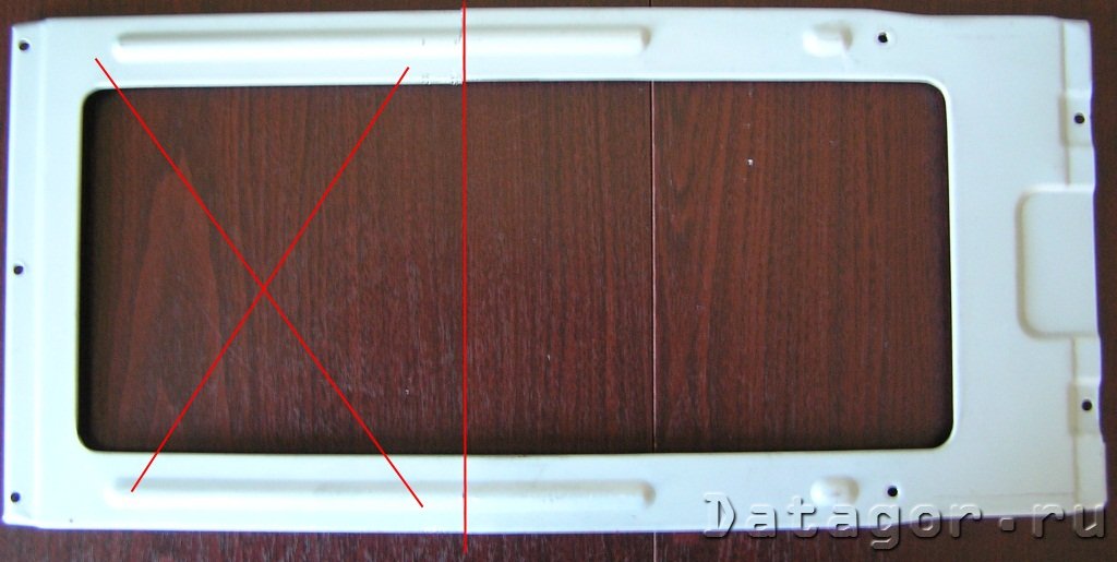

Раскройка заготовок. Красная линия — линия разреза, крестом отмечены не используемые части. Дно с ножками. Вторая пара ножек уже перенесена на рабочую часть.

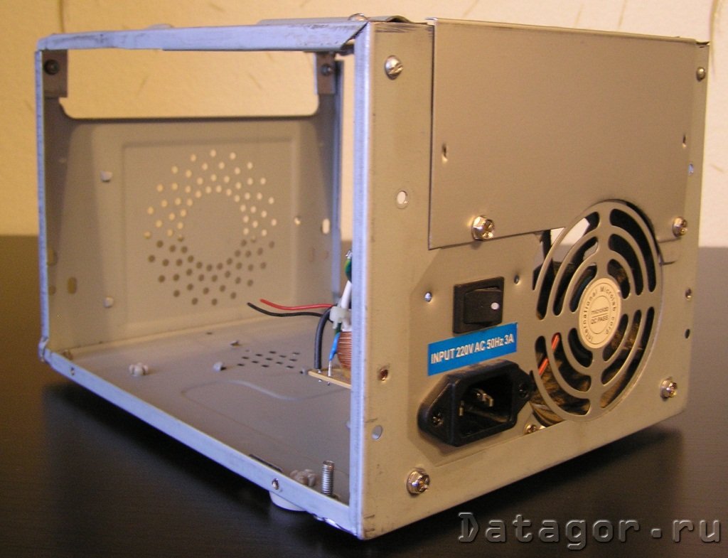

Вставка в заднюю стенку, вырезается из блока питания. Сразу убиваем двух зайцев, есть гнездо для подключения сетевого шнура с заземляющим контактом и вентилятор.
Лишнее отверстие в задней стенке закроем боковой частью корпуса блока питания, вырезав ее по контуру нашего отверстия.

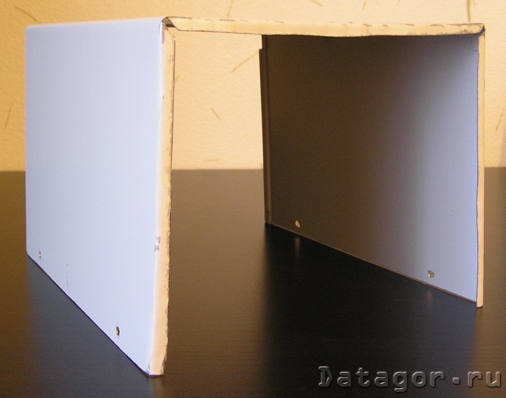

Верхняя крышка корпуса вырезана ножницами по металлу и крепится 4-мя штатными саморезами. Задние кромки подогнуты для скрытия щелей. Ровно согнуть не получилось, посему присутствуют косяки. pardon
Все элементы каркаса скреплены между собой с помощью болтов М3 и гаек. В идеале хорошо бы использовать заклепки, но чего нет — того нет. Для крепления верхней части использованы 4 уголка 25×25, купленные в строительном магазине.
