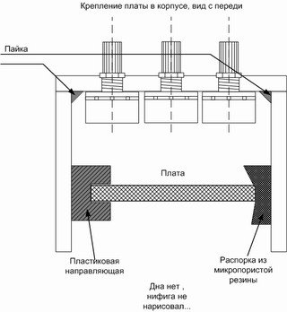

Плата крепится при помощи направляющего пластикового паза и распирающей микропористой резины,
приклеенных с боков в корпусе. На чертеже видно как это делать.
Паз/направляющий я взял от измерительного прибора хотя его можно сделать из оргстекла.

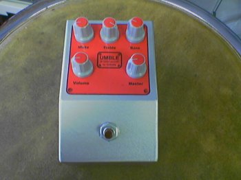

Вот и все. В результате получаем такой корпус...
Кстати, я в курсе что у меня перепутаны ручки Middle, Treble, Bass. Прошу не напоминать:)
