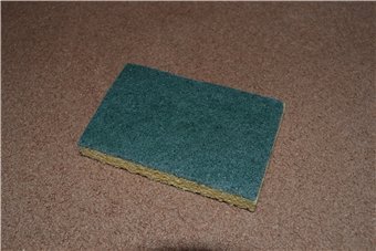

Заводские губки для очистки жала паяльника тонкие, быстро приходят в негодность, рвутся и достаточно дорогие.
Целлюлозная губка в опытных руках электронщика: чистим жало паяльника
Родилось неожиданное решение — чем их заменить!
Увидел я, как жена посуду моет интересной губочкой, а после мытья эта губочка подсыхает и становится жесткая…
И это мне напомнило про губку от паяльника. Спросил жену что это за губка. Она дала мне упаковку — оказалась целлюлозная губка Practi, но в продаже полно альтернатив по такой же цене.
Главное — не спутайте с паралоновыми губками! Губка для мытья посуды обязательно целлюлозная, в упаковке обычно 2 штуки (цена в пределах 50 рублей за упаковку). Бывает, губка состоит из двух слоев, зеленый слой для грубой чистки лучше удалить.
Разрезаем пополам и получаем 4 шикарные губки для паяльника! Такой хватит надолго, очищает она лучше, чем заводская (проверено) и потолще.
Вот для сравнения: наша толстушка турбо-губка и оригинальная дохлячка
В итоге вот что получилось:
Не забывайте губку перед использованием намочить и отжать!
