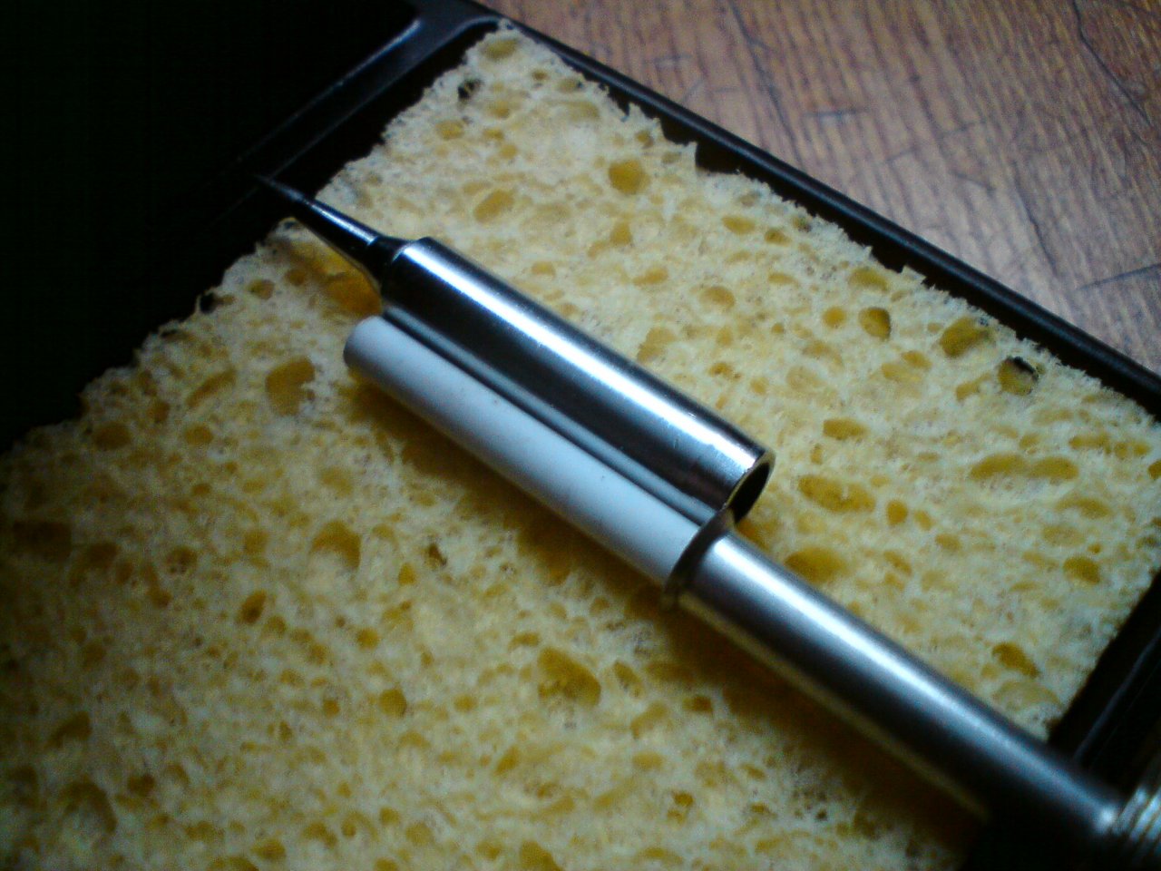

На днях приобрёл себе Lukey-702. В целом неплохая китайская паяльная станция, по словам продавца очень популярная в последнее время. Так вот, есть в этой станции большой минус — очень быстро остывает жало. Индикатор показывает 300 градусов, а реально температура на конце при прикосновении моментально падает до 150. Паять вообще невозможно жало просто застревает в припое. Причина выявилась быстро.
Оказалось что керамический нагревательный элемент примерно на пол сантиметра не доходит до нужного положения.
Взял гарантию и пошел в магазин, там выяснилось что на всех имеющихся станциях точно такойже касяк.

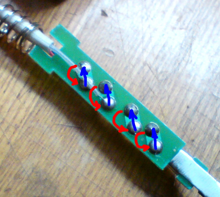

Вернулся домой, начал думать как исправить своими силами. Разобрал паяльник, увидел следующее:
Таким образом, если перепаять провода, как это указано на изображении стрелками, керамический элемент как раз сдвинется на необходимые 5-7 мм.
Забил на гарантию, перепаял. В результате получилось следующее.
В итоге нагревательный элемент упёрся в жало, нагреваться паяльник стал много быстрее, остывать медленнее =)
