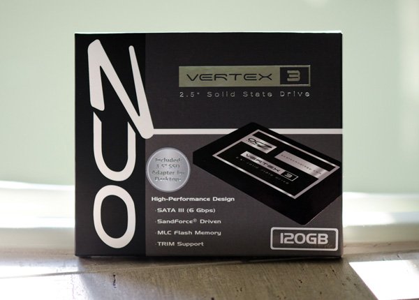

Пошел я в ближайший компьютерный магазин и купил OCZ Vertex 3 на 120GB. Для системного диска размер более чем достаточен, цена приемлема и в настоящий момент сопостовима с HDD (около 3т.р. мой вариант или около 2т.р. за 60Gb).
Производитель обещает Mean time between failures (MTBF, наработка на отказ) = 2 миллиона часов, т.е. более 200 лет. А продавец дает гарантию 36 месяцев (3 года)! На многие ли винты сейчас дают 3 года гарантии?
Отчего бы не воспользоваться?
Мне выдали миниатюрную коробушечку, в которой я обнаружил по приходу домой собственно сам накопитель, шасси, винтики и модную наклейку с дразнилкой «Мой SSD быстрее твоего HDD!»
Сам модуль имеет 2,5" формфактор.
Понравилось, что в комплекте идет шасси-переходник, который позволяет удобно смонтировать этот SSD в корпусе ПК на штатное место для жестких дисков.
