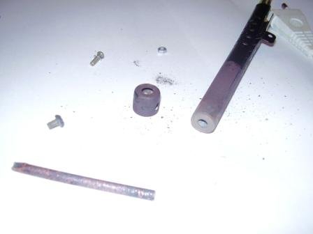

Вот он,
А вот еще одна фотография. Кстати, на первой можете видеть кучку пепла – она образовалась при вытаскивании жала.
В первый день я поработал им не много, особо не нагревая. На следующий день сев паять я с изумлением увидел, как вспучивается краска на металлической части (про запах я деликатно молчу), можете видеть на фото что случилось с той частью, где располагается нагревательный элемент. Но это терпимо. Да еще: рядом с ручкой на железной части есть петля, к которой прикручен болт с гайкой. Для чего он нужен я так и не понял т.к. петля была только с одной стороны. Теперь о главном – нагревать он нагревал, но постоянно присутствовал неприятный запах , и сильно горели жала, припой практически не брался жалом (причем не одним, было опробовано по крайней мере 5 штук). Я долго терпел, но когда пришлось основательно попаять, нервы сдали. Было решено провести демонтаж паяльника - фото ниже.
Вот так это выглядело, после чего останки были завернуты в кулек...
и благополучно отправлены на свалку
от паяльника остался только шнур, но вот он еще поработает.
