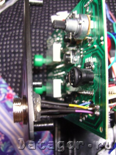

Паяю для себя, время от времени. Постепенно деталюшки становились всё меньше и меньше, стандартного паяльника стало не хватать. Пришлось купить по случаю паяльную станцию Lukey 702 с бонусом в виде несъемного фена.
Писать про доработку нагревателя не буду, много на эту тему уже говорилось.
Опишу очень простую доработку — я сделал съёмный фен (т.к. пользуюсь им редко) и добавил тумблер питания, что бы не дёргать шнур из розетки.
Съёмный фен в паяльной станции Lukey 702
Перед началом работы, убедитесь, что обесточили паяльную станцию!
Нам понадобится:
 — 8-ми пиновый штекер и розетка
 — выключатель
 — термоусадочная трубка
 — сверло или выжигатель
 — паяльник
Разбираем Lukey, отсоединяем плату от лицевой панели. Обрезаем провод фена в месте, где он входит в корпус. К этим проводам мы и будем припаивать нашу розетку. Не перепутайте контакты!
Примеряем штекер, что бы он был точно напротив отверстия в плате. Высверливаем нужный диаметр на пенели.
Припаиваем провода. Можно в произвольном порядке. Каждый провод изолируем термоусадкой.
Тоже самое проделываем со штекером, только провода паяем в соответствии с выводами на розетке.
И в заключении ставим выключатель в разрыв провода питания.
Пользоваться станцией стало удобнее, да и место на столе экономится.
