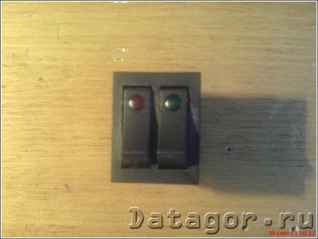

2. Сдвоенный выключатель (для замены штатного).

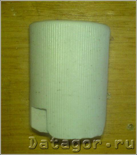

3. Патрон под лампочку с маленьким цоколем.

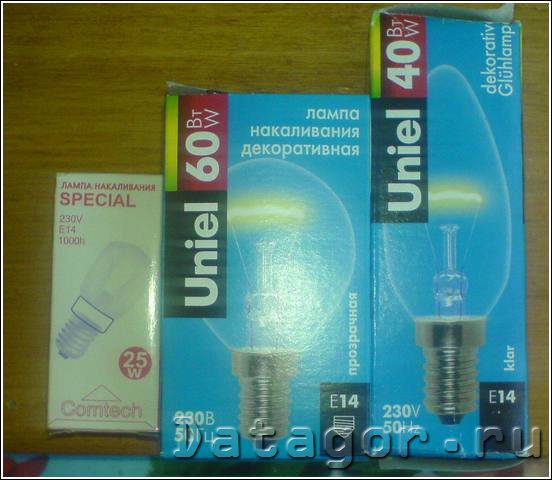

4. Лампочки на 220 Вольт (достаточно иметь 25, 40 и 60 Ватт).

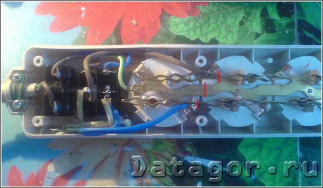

Одна розетка будет ликвидирована, в ней будет находиться патрон под лампу. Далее решаем для себя простой вопрос, сколько розеток будут подключено последовательно лампочке. Остается пять розеток, причем, все они полностью сохранят свой функционал, а одна или две приобретут полезности, описанные выше.

Самое главное, купить нужный патрон для лампы, тем самым, вы сильно сократите объем работ. Его «портрет» и прилагаю (см. выше). Крепежные отверстия полностью совпадают с отверстиями в розетке удлинителя! Применяйте для крепления патрона винты М3, и гайки с полимерными вставками, эта мера предотвратит самопроизвольное раскручивание, и позволит притянуть патрон надежно, и одновременно, без чрезмерного усилия.
Отрезаем все ненужное, для удаления розетки №1 (первая от выключателя), перепаиваем схему и собираем фильтр обратно. Место «ампутации» показано на фотографии красными полосками.
Что должно получиться. Когда включены оба выключателя, все работает как обычно. Вспомогательный выключатель в положении «выключено», в цепь розетки (розеток), последовательно, включена лампа.
Небольшая подсказка. Если паяльник на 25-30 Ватт, мощность лампы должна быть 25 Ватт. Во время перерыва в пайке, например при монтаже, раздумьях перед великими открытиями, и прочих простоях, температура жала паяльника понижается, а лампа обозначает щадящий режим.
Если проверяете прибор на наличие пробоя изоляции (например, статор автомобильного генератора), вкручиваете лампу на 15-25 Ватт, а в розетку вставляете щупы. К слову, это, наверное, единственный метод проверки в отсутствии в хозяйстве мегомметра.
