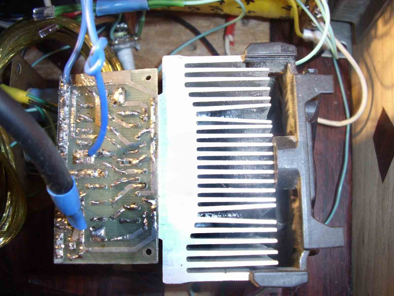

Под рукой оказался радиатор от старенького компа, его я задействовал в качестве охлаждения для м/с усилителя.

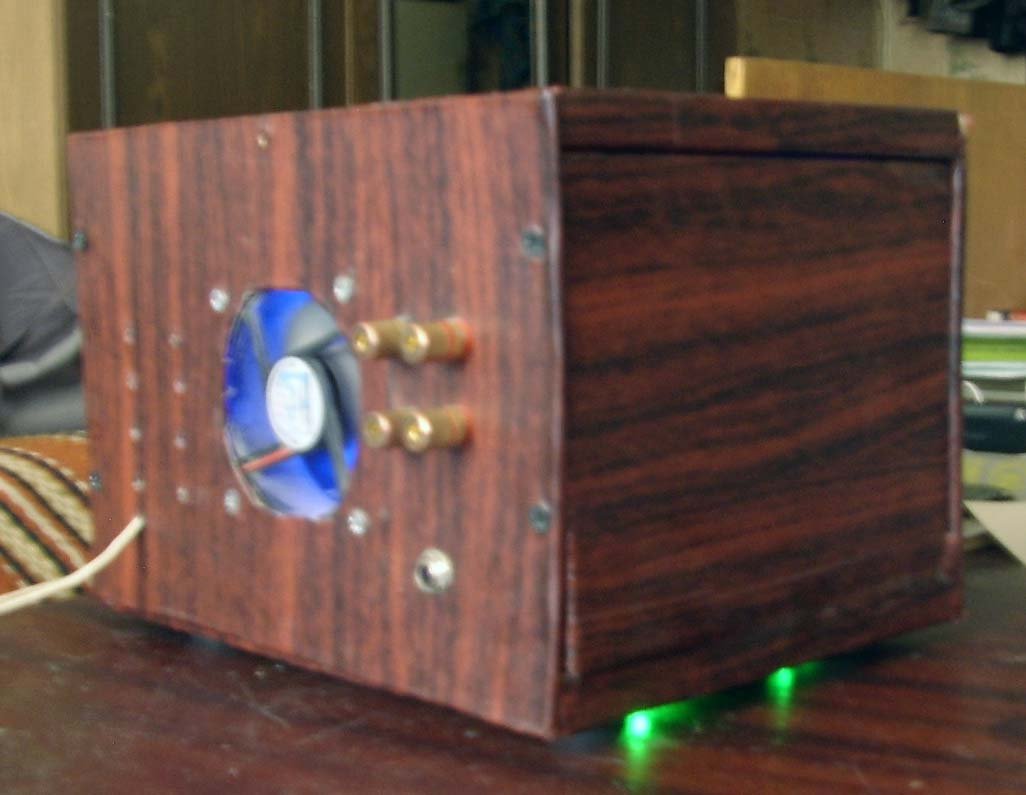

Корпус усилителя выполнен из того, что было под рукой.

При необходимости вместо перемычки «MUTE» устанавливается переключатель. После подачи напряжения питания и при разомкнутом переключателе усилитель находится в дежурном режиме и потребление тока минимально. При замыкании переключателя происходит плавное, без щелчков, включение в рабочий режим.
Хотелось бы отметить, что при увеличении ёмкости конденсаторов в сглаживающих фильтрах блока питания, заметно улучшилось качество воспроизведения низких частот.
При правильной и аккуратной сборке усилитель работает сразу и не нуждается в настройке. Звуком вполне доволен, тем более если это первый опыт smile
