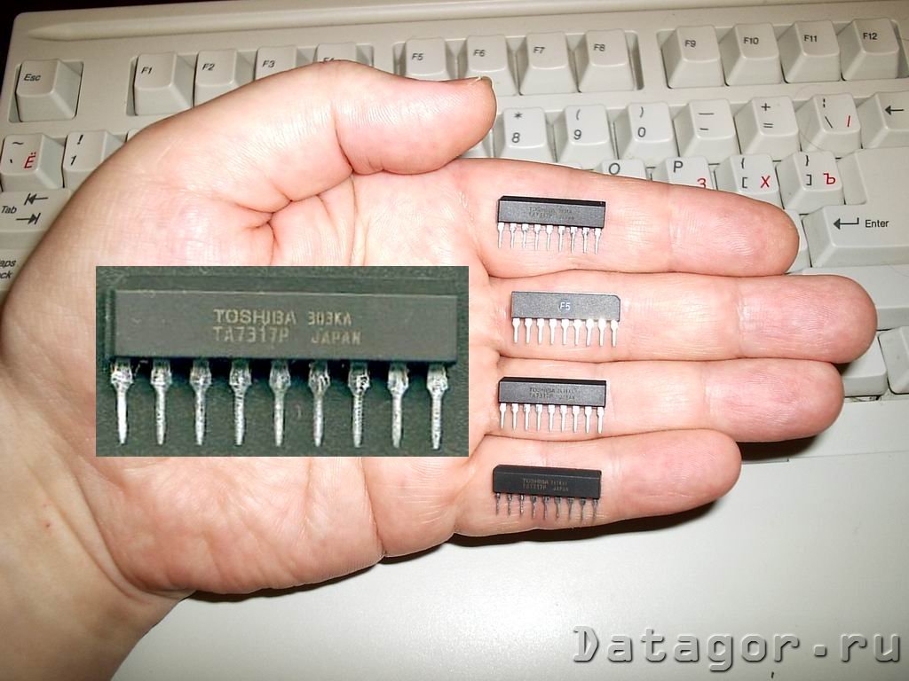

Простой и функциональный узел можно собрать на специализированной микросхеме. Одной из таких микросхем является TA7317P. К сожалению, мне не удалось найти хорошего описания её работы на русском языке. Не нашёл даже фирменного справочного листка, нашёл только отсканированную копию.

Микросхема TA7317P предназначена для защиты АС в моменты включения и выключения усилителя, а также для отключения АС от усилителя при аварийных режимах усилителя.
Отключение происходит при постоянном напряжении любой полярности на выходе усилителя от 1,1 В и выше.
