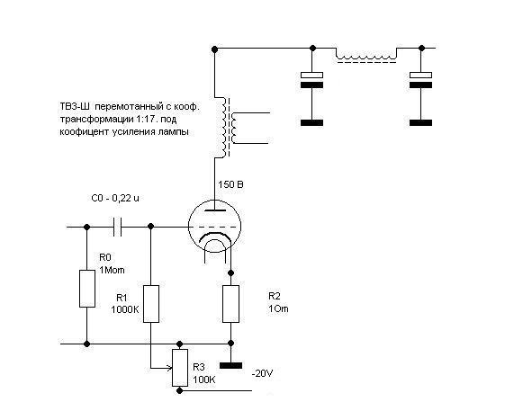

В основу концепции легли три «кита»: фиксированное смещение, кенотронное питание и трансформаторный выход.
Для данных целей была выбрана лампа 6Н6П. Внутреннее сопротивление у нее около 1.2 - 1.4 кОм, и для начального повторения в анодную нагрузку этой лампы вполне подойдут слегка доработанные ТВЗ-1-9 или ТВ3-Ш (сопротивление первичной обмотки 3 кОм). Хотя в дальнейшем было бы неплохо намотать что-нибудь с сопротивлением выше 3 кОм, в идеале 6-7 кОм. Ток там небольшой, срез надо делать не ниже 30 Гц но и не выше 25 кГц, иначе полезет всяческая грязь. В данном случае трансформатор играет ещё и роль фильтра низких и высоких частот, позволяя избавиться от «огорода» после ЦАП’а. Намотать такой трансформатор не так уж и сложно.
Сигнал с ЦАПа через проходной конденсатор поступает на сетку лампы.
Это, в общем-то, единственное слабое звено, поэтому его надо выбирать со всей ответственностью, тут уж лучше не экономить - конденсатор должен быть максимально качественным. Если будете делать автоматическое смещение собственно можно обойтись и без него - напрямую. Я делаю фиксированное исключительно потому, что достать хорошие конденсаторы к катодному резистору мне труднее, чем сделать смещение. Делалось всё под 6Н6П, для неё и описываю режимы: ток на ОДИН! триод – 25 – 28 мА, напряжение 180 – 200 Вольт. Смещение при этом около 5-7 Вольт. Слегка форсированный режим, подобранный по лучшему звуку. Желательно выбрать лампы, которые при одинаковом смещении дадут минимальный разброс по току.
Схема прилагается

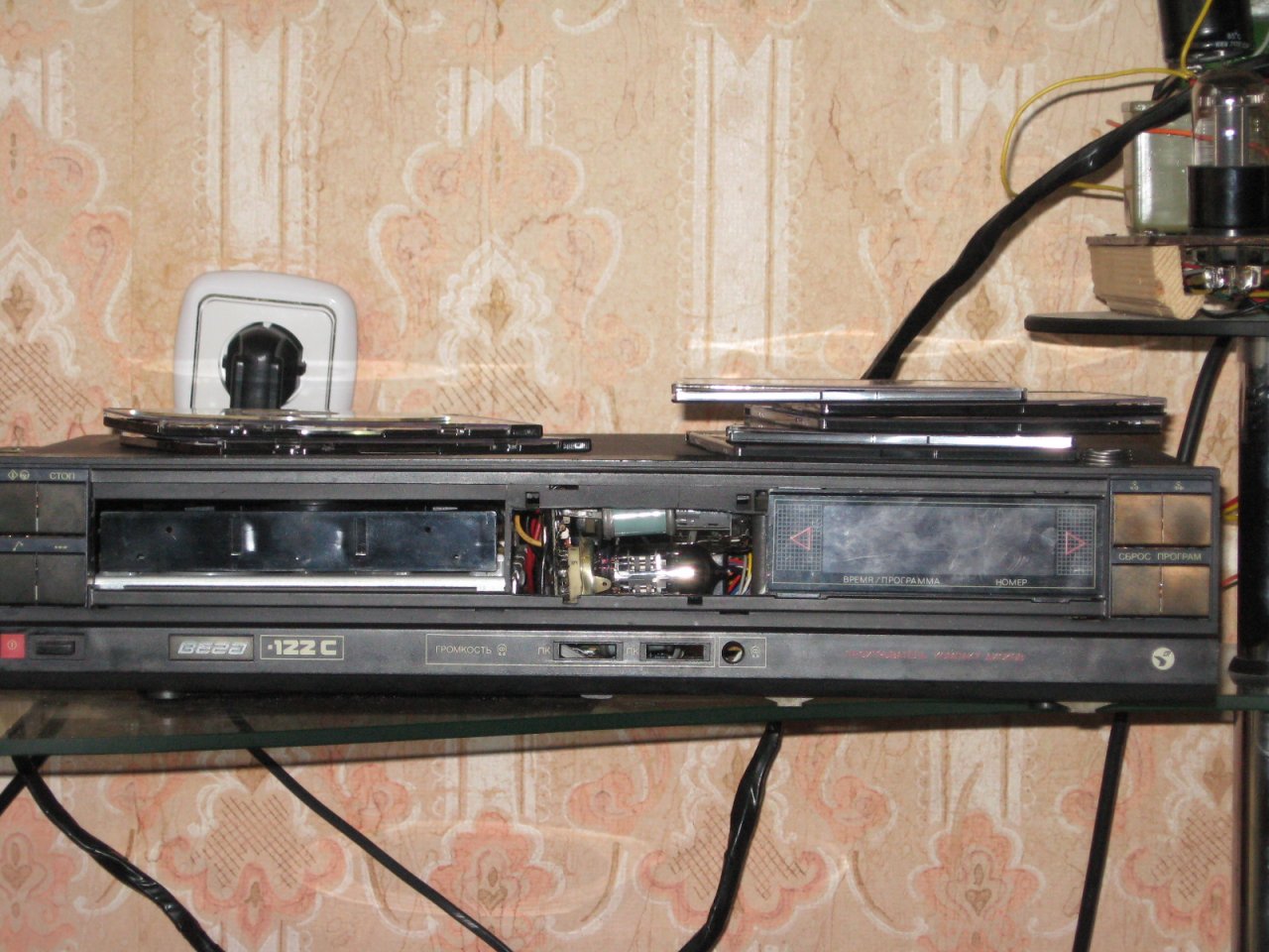

Вот непосредственна плата со всеми деталями: выходы с лева на право: вход переменки для питания цапа, выход постоянки для питания цапа, вход переменки для накала ламп. Высоковольтные провода идут снизу.
Размеры подгонялись, чтоб по поместиться между приводом и платой. Вот что получилось.

И ещё пару фото.
