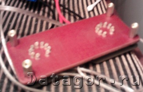

Теперь когда у меня появился блок питания я думал что дела пойдут быстрее, но это оказалось не так. Не мог найти панельки под лампы, после некоторых раздумий решено было сделать их самому. Для их изготовления был приобретен какой то разъем с цанговыми «розетками». Развел плату
Из такого же по размерам обрезка текстолита сделал оправку для цанговых розеток, чтобы их не погнуть, вышел вот такой бутерброд.
