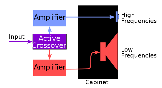

Активные кроссоверы, на мой взгляд, обделены вниманием и применяются среди радиолюбителей реже, чем заслуживают. По старинке, по инерции мышления, либо не понятно по каким другим причинам, используются пассивные/
Типа таких монстров:
Хочу поделится проверенной схемой простого, но качественного активного кроссовера для АС, а именно для НЧ-звена.
Это может быть сабвуфер, либо НЧ динамик в 3-х или 2-х полосной АС.
Активный кроссовер ставится на входе усилителя. Требует питания, и отдельных каналов усиления.

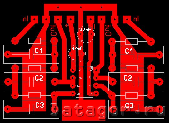

Печатную плату зеркалить при печати ( я забыл , пришлось ОУ подпаивать со стороны дорожек ).

Вот вариант платы с подписанными компонентами и оптимизированным рисунком дорожек.
🎁filtr-3-poryadka.7z  8.65 Kb ⇣ 287
Заметьте, насколько удобнее использовать правильные, подписанные чертежи ПП! Сергею благодарность за внимание и труд. drinks
