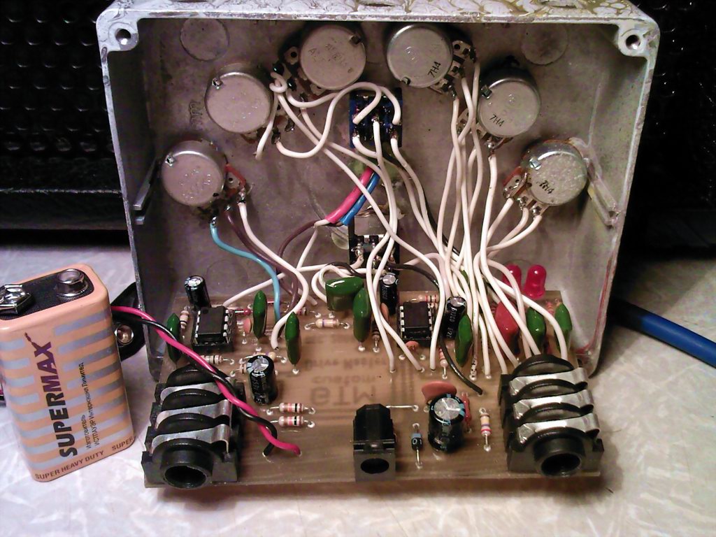

Фото внутренностей:
Батарейку долго не заморачиваясь решил закрепить между кнопкой и стенкой корпуса, подложив кусочек поролона:
