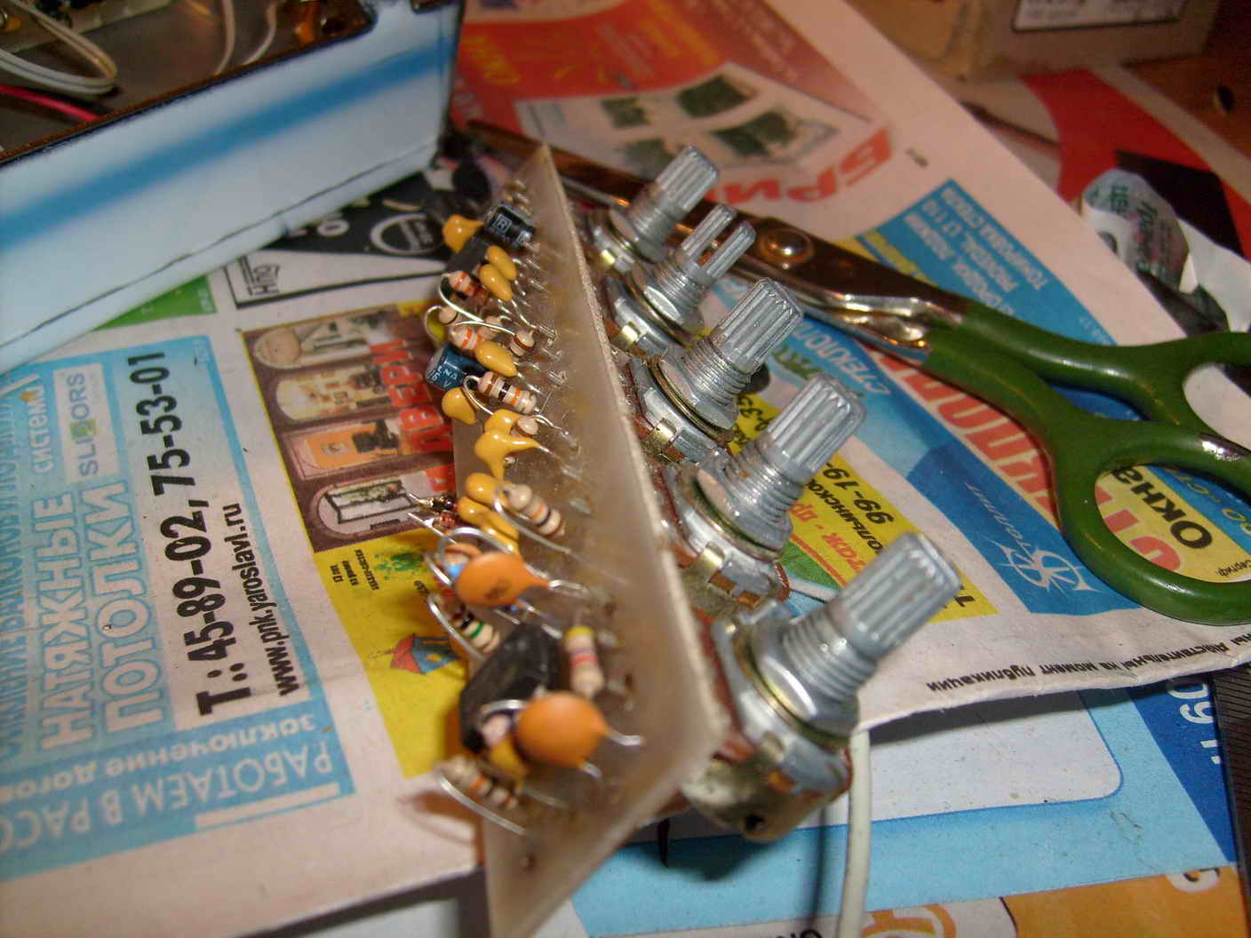

Самое интересное внутри. Итак печатка, предмет моей гордости:
Как я не старался, мне так и неудалось запихнуть в такую печатку два светодиода параллельно резистору 2 м², зато в любой корпус такую плату можно поставить. smile
Надо сказать, что я не доволен работой регулятора тембра, а именно — плохо регулируются средние частоты. Просто я предварительно не макетировал эту схему, то есть схему такого регулятора тембра. В настоящее время ведутся работы, по модернизации схемы, уже разработана новая плата, и следующая подобная примочка будет уже нормально работать smile .
