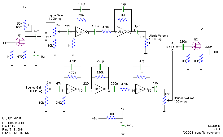

Хочу рассказать о своем опыте конструирования гитарной примочки на микросхеме CD4049 (аналог 561ЛН2) под названием Double D с зарубежного гитарного сайта Runoffgroove.
Схема, сборка, настройка
На сайте есть примеры звучания и я решил, что надо самому собрать и послушать. В электронике я, так скажем, новичек, но простую рабочую схему повторить могу. Первое, что подкупало – это функционал. Заявлено, что на одной микросхеме строится два независимых канала. У одного из них звук только слегка окрашен, а у второго уже более серьезный перегруз. Во-вторых данная микросхема не аналоговая, а цифровая, что тоже интересно.

Подстроечный резистор, который на схеме называется «trim» и который вы видите на плате, был впоследствии заменен на постоянный резистор номиналом 1,1Ком.
Заработало все сразу, но с настройкой пришлось повозиться. В основном все номиналы элементов такие же, как на схеме. Единственное отличие – резистор номиналом 1М в цепи обратной связи между 14 и 15 ногами микросхемы. Сначала я поставил именно такой и на выходе получил полную лажу, создавалось впечатление, что канал запирается во время атаки звука, а потом звук появлялся.
Опытным путем неприятность удалось устранить путем уменьшения сопротивления до 1К. В процессе настройки я понял, что именно этот резистор очень сильно влияет на звук, на его тяжесть и окраску, поэтому я сделал его переменным и вывел наружу.
У меня он номиналом 1К и подключен так: крайняя нога — средняя нога. От любой ноги можно еще поставить резистор 2-5К, тогда звук будет еще более «мясной», но у меня, когда корпус собран, на максимуме уже «заводится». Это потому, что слишком близко переменник к печатке. Но если удастся конструктивно печатку подальше от переменников разместить, то ставьте больше.

По расположению ручек нижние две – это канал «Jiggle», а верхние три – канал «bounce». Питается все это дело от стабилизированного источника питания на 9В.

При записи использована гитара Ibanez Prestige со среднеюзаными струнами. Понимаю, что для чистого звука это не совсем подходит, и мы знаем, для чего эта гитара предназначена. Тем не менее для сравнения и понимания пойдет. Судя по всему, в канале bounce у меня с такими номиналами степень тяжести получилась самая легкая. Нужно в цепи обратной связи третьего каскада больше сопротивление ставить, чем 1К, но у меня начинает заводиться сразу.
