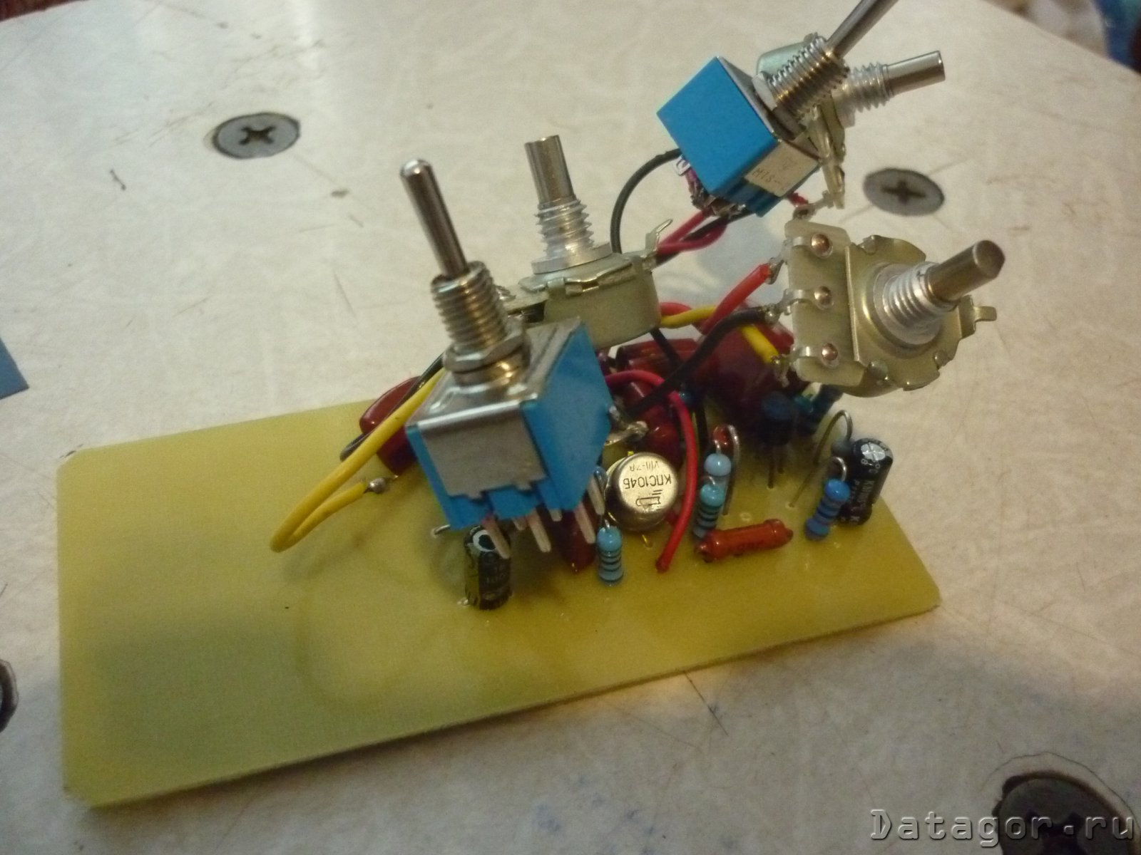

А теперь практическая часть!
Сначало все было собрано на макетке. Красота.
Кроме темброблока: трехручечный темброблок я выкинул и спаял одноручечный, как в примочке Big Muff.
Конденсатор С9 распаивается непосредственно на потенциометре регулятора громкости.
Затем всё это переехало на печатку, чертеж котрой дан в рахделе Файлов:
Подготовил корпус:
Собрал (не без мата!):
Пару слов о компонентах и настройках
Первый полевой транзистор нужно брать с напряжением отсечки около 1,5 Вольта, например отобранные КП303И. Остальные — с напряжением отсечки не больше 0,4-0,6 Вольта. Из отечественных это например сборка КПС104А/Б. Резисторами R8, R12, R15 нужно подобрать напряжение на стоках тразисторах, равное примерно половине напряжения питания (работать будет и без настройки, но чтобы было совсем «THRUE» нужно настроить). Конденсаторы желательно пленочные, на напряжение 63 Вольт — они миниатюрнее. Я поставил «взрослые» на 400 Вольт потому что они у меня были.
