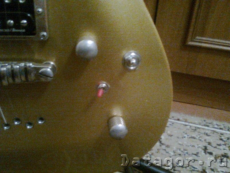

• Использовать существующее неиспользуемое отверстие на корпусе гитары. Например, в гитаре брата (Ibanez SZ320) из 2 регуляторов громкости я оставил один (переделал его на общий для двух датчиков), а в освободившееся отверстие вставил тумблер.

Гитара с установленной активкой
