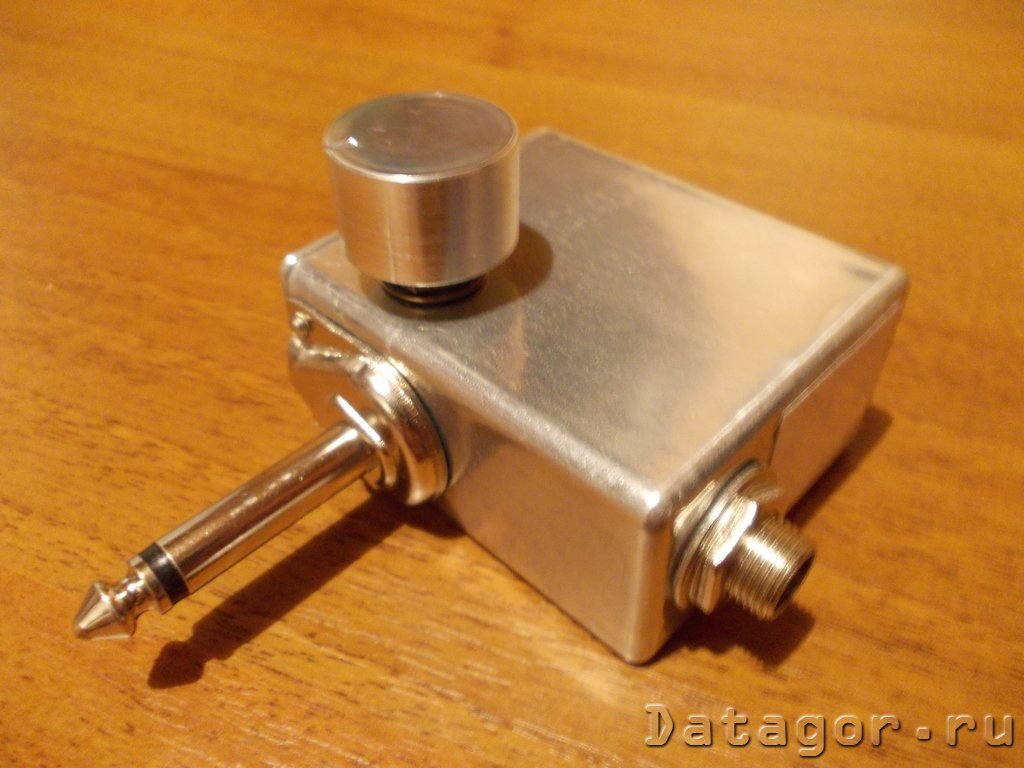

Вначале я собрал схему "на проводках", схема-то - проще некуда. Послушал - понравилось. Размышляя, из чего бы сделать корпус, я перебирал старые запчасти, и тут наткнулся на алюминиевый экран для контуров от какого-то старого телевизора.
Примерив внутрь батарейку "крону", я убедился, что это идеальный вариант корпуса. Отполировал его. Пришлось всё-таки пожертвовать регулятором громкости, а также байпасом, так как места внутри было маловато. В итоге схема приобрела вид:

Некоторые детали самодельные: пластинка, крышка и крепления для крышки. Входной джек - обычный угловой со снятой крышечкой. Ручка регулятора - от "Маяка-233", при окончательной сборке внутрь неё был залит термоклей, и затем аккуратно по центру ручка была одета на ось резистора. Гнездо под элемент питания - от старой "кроны", изолированное любым изоляционным материалом (я оклеил тефлоновой тканью, просто на работе остались небольшие обрезки).
Монтаж и окончательная сборка
Теперь паяем схему:
Детали лучше дополнительно зафиксировать термоклеем. Провода использовать минимальной длины, но такой, чтобы потом можно было собрать. Подключаем гитару на вход, и ещё раз проверяем.
Из-за ограниченного пространства в корпусе собираем всё в строго определённой последовательности (это как головоломка). Сначала прикручиваем выходное гнездо, затем - потенциометр, потом вставляем в пазы плату. Дальше через пластинку прикручиваем изнутри входной джек с заранее припаянным к лепестку проводком, который продеваем в отверстие и припаиваем на плату. Прикручиваем крепления для крышки (в них отверстия с резьбой М2).
Подсоединяем и вставляем внутрь "крону".
Закрываем крышку и одеваем на потенциометр ручку.
Лишнее отверстие сбоку я просто заклеил бумагой со скотчем.
