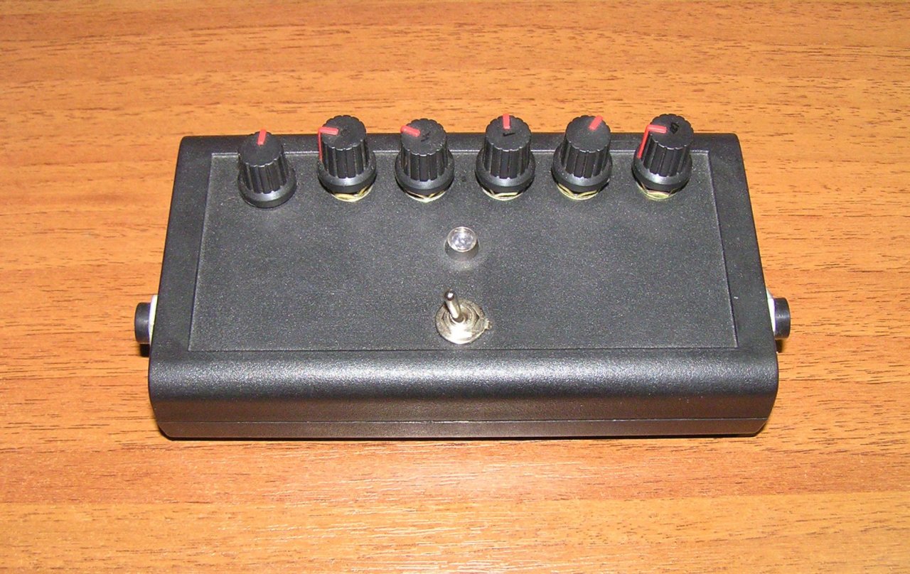

Вот так выглядит в сборе:
Вместо кнопки переключения чистый перегруз поставил 3х позиц. тумблер. Заэкранировал коробочку и вполне нормально все.
Скажу что ничего сложного нету, главное не попутать что куда… И сверяйте транзисторы по даташиту, их в инете есть на каждую модель.
Педаль сама по себе немного шумная, не пугаемся — это норм явление :laughing:
Извините, что более детально не вышло, так как делал полгода назад.
