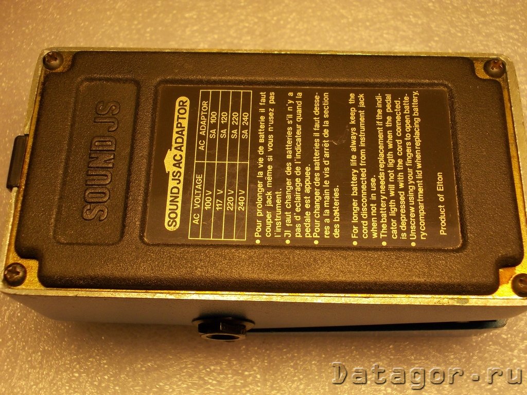

Этот стерео-хорус, обладателем которого я являюсь, ещё в начале 90-х годов прошлого века выпускала одна фирма - Sound JS. Производство было налажено на Украине, в Херсоне. Фирма эта выпускала также много других педалей эффектов, скопированных с педалей фирмы Boss.

Схему я не изменял, а только перепаял некоторые конденсаторы. Советскую керамику (красные флажки) поменял на импортную. Вместо электролитов 1 мкФ впаял плёночные конденсаторы, а все остальные электролиты также поменял на импортные. Ещё мне пришлось хорошо пропаять все проблемные (холодные) пайки, в частности гнёзда, так как достало уже периодическое шуршание и пропадание сигнала при малейшем касании джека.
Схема собрана на двух платах, соединённых шлейфами. Вот их фотографии до модернизации:
... и после:
Вид внутри после сборки:
Не забываем подложить изолирующую прокладку, чтобы не замкнуть дорожки на корпус. Закрываем нижнюю крышку:
