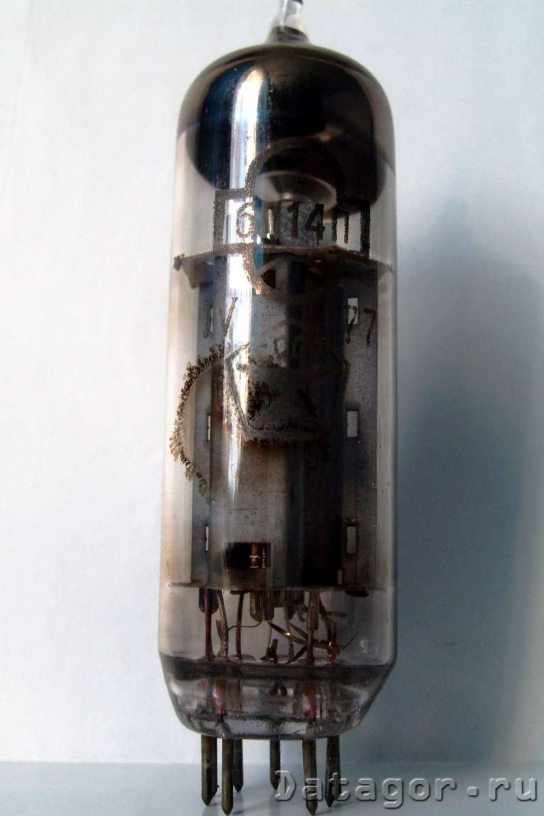

Собственно с этого напыления и начнём. Не все знают что это и зачем оно вообще надо.
Проверяем вакуум
Когда менять радиолампы в усилителе?
Рассмотрим вот эту лампу. Искомое напыление у неё находится сверху. Впрочем, у разных ламп расположение может быть разное. Эта штука называется «геттер». У здоровой лампы он зеркальный, с резкими краями и с небольшим затенением к краю.
Предназначена эта шайтан-штука для поглощения газов, которые могли остаться в баллоне, обеспечивая, таким образом, вакуум. Его можно использовать как индикатор физической целостности баллона: если он вдруг побелеет, то значит, в баллоне появилась трещина. Такая лампа — мёртвая, использовать в дальнейшем ею не возможно, как и восстановить. Единственна судьба — мусорное ведро.
Чаще всего это можно увидеть у мощных выходных ламп. Баллон там сильнее подвержен повреждениям. Впрочем, бывали случаи, когда тоже самое происходило из-за перегрева ламп — раскалённый баллон входил в резонанс со звуком из динамиков и просто лопался.
Термальные повреждения
Как и в предыдущем случае, диагностика проводится визуально. В целом, можно определить 2 варианта повреждений: проблемы с баллоном и проблемы с цоколем.
Если взглянуть на фотографию лампы EL34, венчающую этот пост, можно увидеть огромное чёрное пятно с проплавленным стеклом. Изначальное это повреждение вызвано сильнейшим перегревом анода. Такая лампа — труп, менять не жалеючи. Хочу заметить, что возник этот перегрев не просто так, это либо неправильно выставленное значение смещения (BIAS), либо повреждение одной из ламп.
Второй вариант термального повреждения — отклеивание цоколя от баллона. Сильно ли этого стоит бояться? Пожалуй, нет. Такое происходит не только от критических перегревов, но и от некачественного клея, которым цоколь приклеили к баллону.
В таких ситуациях баллон начинает болтаться, но остаётся прицепленным к цоколю тоненькими проволочными выводами. Использовать в работе усилитель не стоит, впрочем, как и паниковать — ничего страшного ещё не случилось. Чтобы исправить это, замешайте эпоксидный клей (быстросохнущие эпоксидные клеи не подходят — не успеют затечь всюду) и залейте в образовавшуюся щель между баллоном и цоколем при помощи, скажем, шприца с толстой иглой (можно взять от капельницы). Через сутки получите свою лампу в полностью готовом к работе состоянии.
Повреждения потрохов
Не менее важным фактором является внутренняя механическая целостность лампы. Так уж получается, что может пострадать не только баллон лампы, но и её потроха. Чаще всего это сильный износ, но бывают ещё и ошибки производства. Такая лампа превращается в бомбу замедленного действия: дальнейший износ лампы может привести к повреждению усилителя. Например, в выходных лампах может упасть сетка на анод, что приведёт к сгоранию выходного трансформатора.
Впрочем, диагностируется это просто. Достаточно потрясти лампу и послушать, что происходит внутри. Если все тихо или слышен едва различимый «звон» — все в порядке, лампа живая. Но если слышно бряцание, или в процессе проверки что-то отвалилось и начало прыгать внутри баллона — все плохо, от такой лампы нужно избавляться!
Стоит заметить, что физическая целостность лампы может пострадать не только от механического воздействия (удары и тряска), но и от неправильных условий эксплуатации. Один из факторов — неправильно выставленное смещение (BIAS). Смещение выставляется при замене ламп (лучше мастером) для того, чтобы лампы работали в строго определённом безопасном режиме.
Неправильный уровень смещения в лучшем случае вызовет проблемы с качеством звука, а в худшем убьёт лампы. Происходит это из-за того, что на аноде начинает рассеиваться слишком много тепла, что он перегревается вплоть до красного свечения.
Это самый явный признак того, что лампа работает в ненормальном режиме и очень скоро может наступить физическое повреждение. Потому стоит обращать на это внимание и поглядывать на свои лампы хотя-бы раз в месяц.
Кстати говоря, именно по этому свечению можно обнаружить неисправность одной или нескольких выходных ламп в усилителях, где таковых 4 и более. Потому если увидели, что одна из 4 или 6 ламп нагрелась докрасна, стоит немедленно вырубить усилитель и думать о замене сразу всех.
Не стоит путать свечение анода и свечение спирали накала! Анод светится темно-красным цветом, больше даже бордовым. А вот спираль накала – светло-оранжевым или даже жёлтым.
Этот цвет абсолютно нормален для ламп.
Наработка и износ
Ради чего приобретается ламповая аппаратура? Ради высокого качества её звучания! Однако, именно в лампах «качество» — понятие временное. С каждой секундой работы лампы деградируют, ухудшаются их показатели, снижается качество звука. Умелое распознание визуальных признаков (т.е. глазами) износа ламп не позволит «испортить слух», что происходит незаметно: звук всё ухудшается, а мозг умело адаптируется к этому. В результате через какое-то время вы можете привыкнуть даже к отвратительному звучанию. Мозг умело скомпенсирует все недостатки и подчеркнёт достоинства.
Самый радикальный признак, намекающий нам на то, что лампе пора отправится в мусор, это наличие внутри баллона порошка тёмного цвета. Для проверки на наличие его нужно холодную лампу (не работавшую ближайшие 10-15 минут) несколько раз аккуратно тряхнуть (без маниакальности, товарищи!) и наклонив под углом в 45 градусов дать несколько лёгких щелчков по баллону.
Если этот самый порошок там есть, то он обязательно вывалится из потрохов на внутреннюю поверхность баллона. Этот порошок — осыпавшийся катод или, что хуже, анод.
И то и другое означает, что лампа использовалась долго и жёстко. Параметры такой лампы уже очень далеки от идеала. Использование подобной лампы возможно, но нежелательно. Возможно так же, что это производственный брак, который особо не повлияет на качество. Потому этот признак надо рассматривать вместе со следующим.
Ещё один признак износа — пятна на баллоне. Эти пятна, по сути, тот же порошок, результат отделения частичек металла со своих родных мест. Просто ещё не всё так плохо и детали ещё не рассыпаются в труху. В зависимости от износа пятна могут быть как светлые, плохо различимые, так и тёмные. Темные пятна у сильно изношенных ламп больше похожи на кляксы с рваными краями
Сами пятна могут находиться в разных местах баллона, в зависимости от конструкции самой лампы. Именно по этим пятнам можно определить, в каком состоянии лампа. На пример, светлые и трудно различимые пятна могут быть нормой даже у новых ламп, особенно если они проходили цикл испытаний и тестовых прогонов. А вот наличие темных пятен указывает на серьёзные проблемы с характеристиками лампы, и разница в звучании между такой лампой и новой будет очень заметная. Именно после появления таких вот пятен и появляется порошок внутри баллона, как следующая стадия деградации лампы.
Стоит добавить, что в отдельных случаях заводская тренировка ламп бывает довольно жёсткой, что может привести к появлению тех самых пятен, причём довольно темных. Как же быть, как следить за деградацией в этом случае? Самый лучший выход — расположить лампы на белом листе и сфотографировать с разных сторон, чтобы позже сверяться, насколько потемнели пятна.
