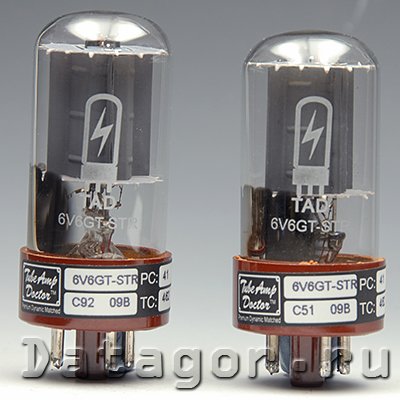

6V6
Не смотря на свой размер и мощность, сопоставимую с EL84, эта лампа, на удивление, оценивается, как «взрослая». На удивление потому, что эта лампа начала свою карьеру в усилителе для начинающих «Fender Tweed Champ». Хотя, можно и понять такое отношение, ведь эта лампа ведёт себя как большие собратья, с лёгкостью передавая все, что на неё подадут, будь то чистый звук или тяжёлый перегруз. Сама лампа так же перегружается хорошо, давая взрослый перегруз.
Думаю, не многие видели оригинальную 6V6, выполненную в металлическом баллоне. Вариант, применяемый в усилителях, имеет прямой стеклянный баллон и грейд GT — 6V6GT. Именно они используются в усилителях как по одной, так и по 2 штуки.
Советской промышленностью выпускался полный аналог этих ламп 6V6GT под маркировкой 6П6С.
Советские лампы в нормальных условиях абсолютно равноценны, имеют сходное звучание и аналогичные характеристики.
При подборе данных ламп для усилителя стоит учесть одну особенность — лампы ранних годов выпуска делались с большим запасом по рабочему напряжению, что нещадно эксплуатировалось в усилителях Fender. Современные версии 6V6GT, как и 6П6С не способны выдержать такого напряжения, потому очень быстро помирают. Перед выбором стоит уточнить у производителя или у мастера, насколько высокое напряжение в усилителе. Если выше, чем возможности лампы, то стоит сделать выбор в пользу более дорогих, но и более устойчивых 6V6EH
