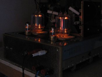

Первые 40 лет детства для большинства мужчин самые трудные. Детство, практически, кончилось, а ламповый усилитель я так и не собрал. Пора уже было что-то решать. Сыновья, начитавшись про тёплый ламповый звук, добавили азарта и решимости начать проект и дать возможность им судить об этом звуке по собственным впечатлениям.
Являясь обладателем двух ламповых радиол «Урал-112», я начал поиски на предмет готовых решений по переделке УНЧ этих мегадевайсов во что-либо более интересное с точки зрения звучания. Так и нашёл историю В. Пронина про переделку «Урала», получил массу интересного материала. Выбор пал на «Покемон». Расчёт, обоснование и полученные характеристики усилителя «Покемон» приведены его автором О. Чернышевым на «Аудиопортале», там же есть обсуждение этого проекта.
После здравых размышлений, курочить исправные радиолы ради сетевых и выходных трансформаторов я не стал. Какой либо экзотики по применяемым деталям схема не содержит, практически все «из тумбочки». Содержимое своей «тумбочки» я раздал более десятка лет назад при смене работы, поэтому храбро нырнул в закрома коллег с любезного их согласия. Тем не менее, кое-что пришлось и прикупить.

Выполнен на двух печатных платах – блок питания и сам усилитель. Печатные платы делались по двум причинам: избежать ошибок при монтаже по причине отсутствия опыта и освоить азы работы в Sprint Layout.
Частично навесной монтаж применил для соединения ламповых панелей медным проводом в тефлоновой изоляции с контактными площадками на плате усилителя (на ПП показаны желтым цветом), т.к. керамических панелей под пайку в моих закромах не оказалось. Накальные проводники свиты по всей длине и припаяны непосредственно к контактам ламповых панелей, как и регулятор громкости.
Измеритель скорости счета, который выступил в качестве донора корпуса, располагал достаточным количеством переключателей П2К на передней панели, часть которых я использовал для управления тремя реле селектора входов. Сам селектор скидал на небольшой монтажной плате.

Кратко, словами героя к/ф «Покровские Ворота»: «Ты не поверишь! Такая, брат, красота! Хожу и жмурюсь». Если серьезно, то звук очень порадовал своей естественностью и высоким разрешением.
Не смотря на то, что мои АС Chario Lynx в некоторых обзорах охарактеризованы, как сложная нагрузка и никак не для ламп, «Покемон» прекрасно с ней справился. Бас шустр, без гула и бубнения, его строго столько сколько надо. Громкости для комфортного прослушивания при чувствительности АС в 85,7 dB вполне достаточно. Любые музыкальные жанры этой связкой исполняются без проблем, за исключением разве что самых злых и тяжелых направлений рока.
